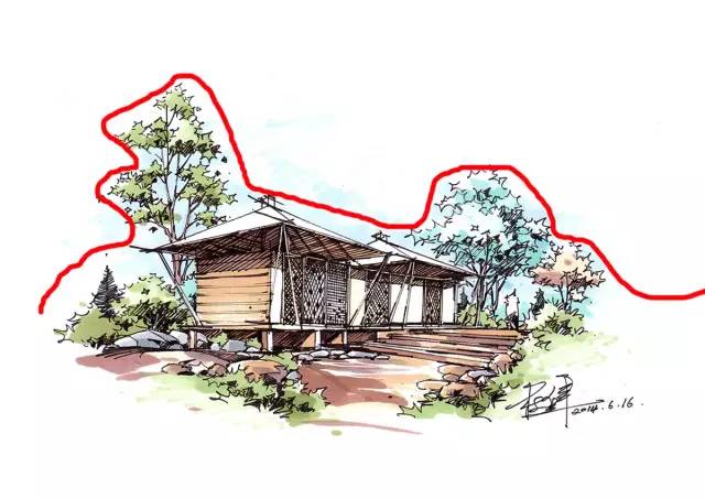

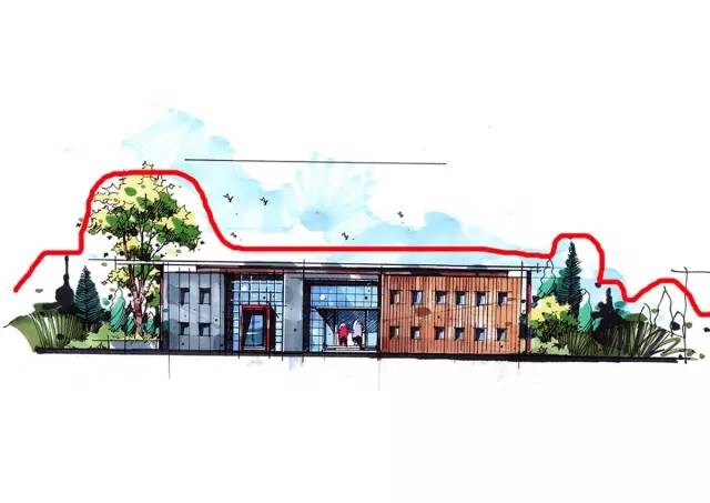

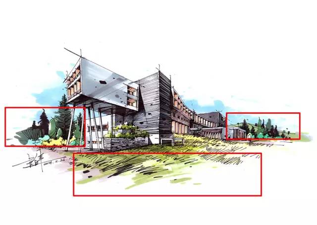

NO.2  植物使天际线有变化,更加生动。
『实战干货』如何手绘植物
『实战干货』如何手绘植物
『实战干货』如何手绘植物
『实战干货』如何手绘植物

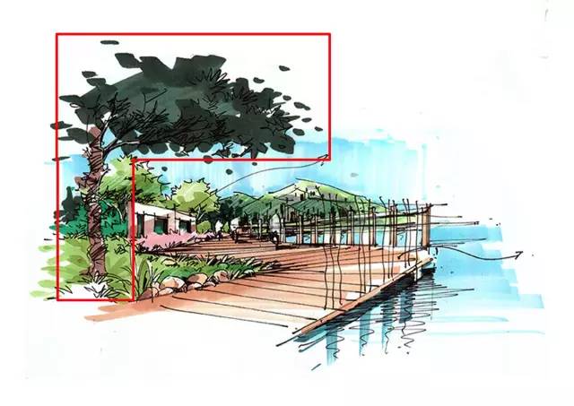

NO.3  起到框景,构图作用,突出主体。
『实战干货』如何手绘植物
『实战干货』如何手绘植物

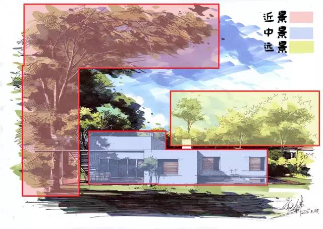

NO.4  利用植物拉开前后空间,构成前景,中景,远景。
『实战干货』如何手绘植物
『实战干货』如何手绘植物

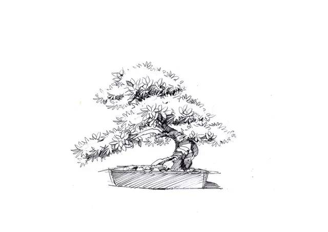

下面我们看看如何能把植物画好。单体植物线稿绘制:
『实战干货』如何手绘植物
『实战干货』如何手绘植物

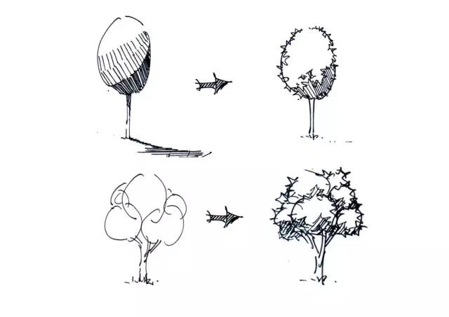

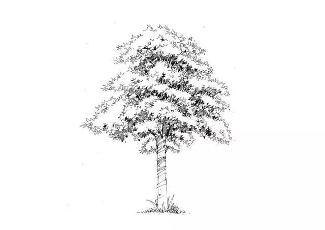

从整体上分析植物形体,如同一个球体,注意球体的黑白灰关系。
『实战干货』如何手绘植物
『实战干货』如何手绘植物

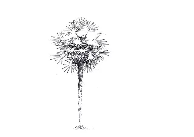

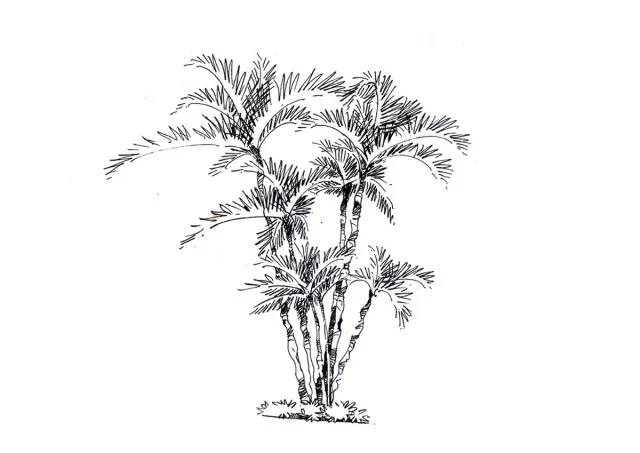

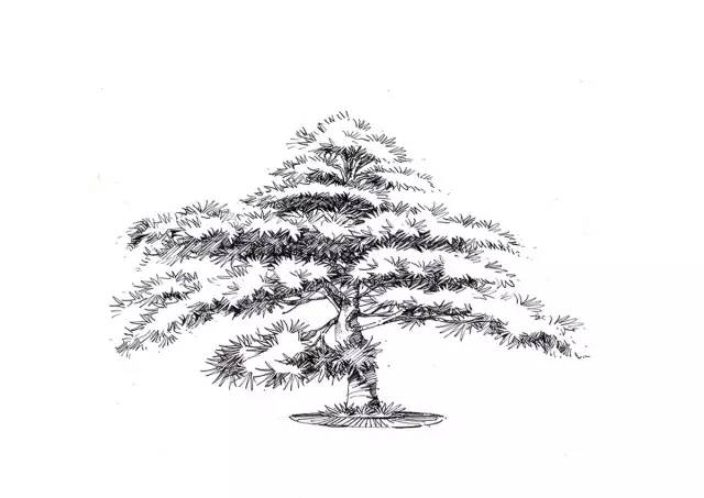

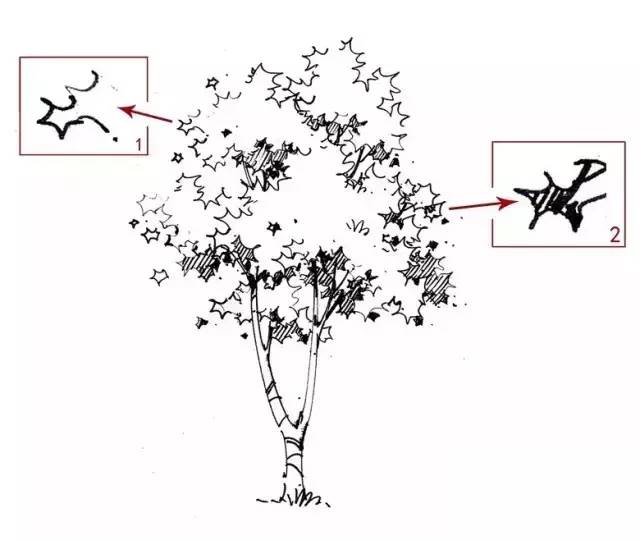

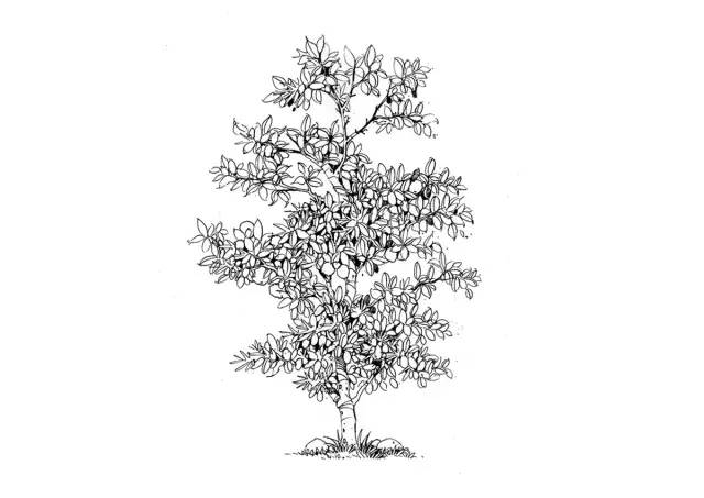

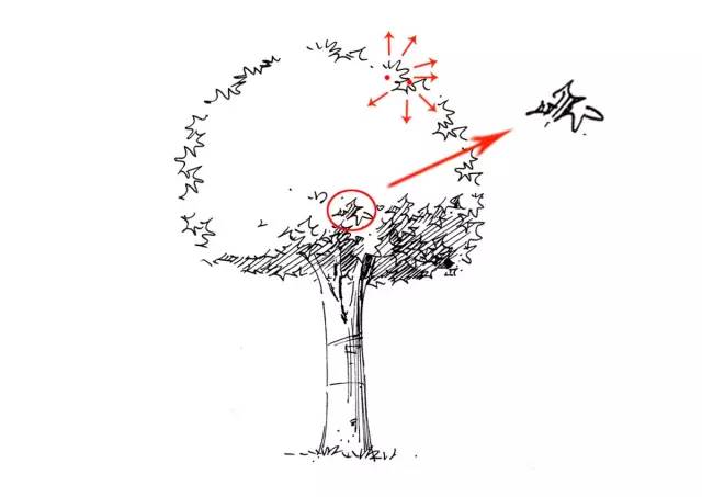

植物最难画的就是叶片抖线,我们在最简单的植物形体上研究抖线的规律,只有把最简单的植物画好,我们才能画好更复杂的植物。开始的时候可以通过大量模仿的方式去练习。
重点:1、由一个点向外各个角度发散,转而向内各个角度发散。2、叶片之间会产生间隙,如同植物体中的灰部。
『实战干货』如何手绘植物
『实战干货』如何手绘植物

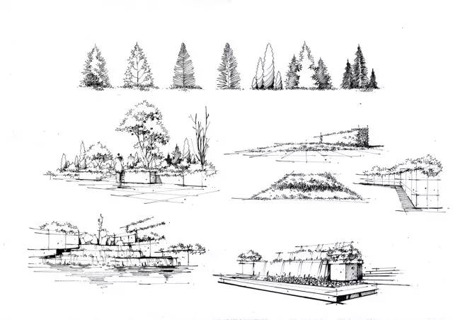

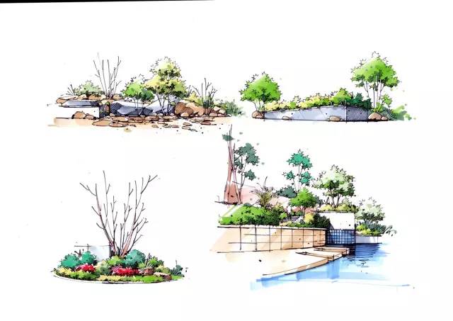

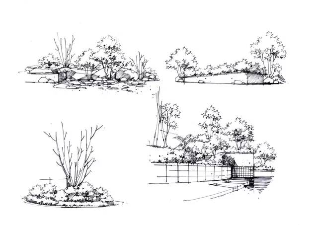

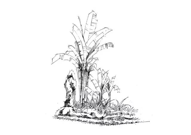

其他类型的植物表现方式:
『实战干货』如何手绘植物
『实战干货』如何手绘植物
『实战干货』如何手绘植物
『实战干货』如何手绘植物
『实战干货』如何手绘植物
『实战干货』如何手绘植物
『实战干货』如何手绘植物
『实战干货』如何手绘植物
『实战干货』如何手绘植物
『实战干货』如何手绘植物
『实战干货』如何手绘植物
『实战干货』如何手绘植物

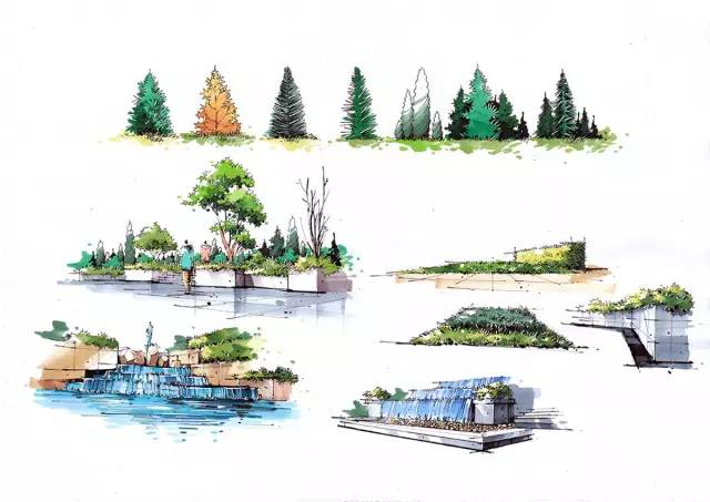

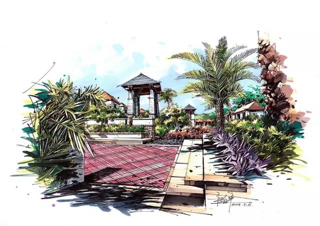

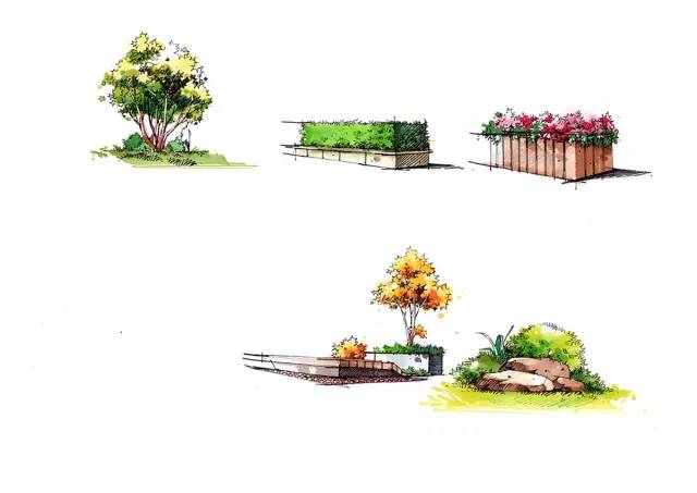

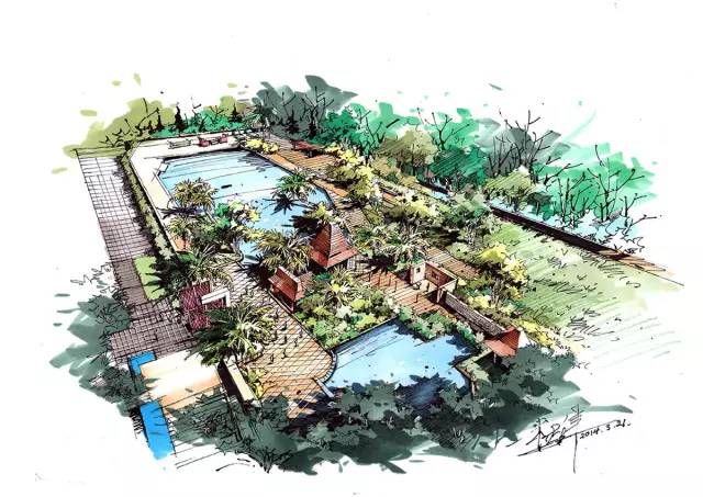

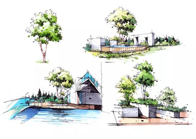

植物马克笔上色表现方式:
『实战干货』如何手绘植物
『实战干货』如何手绘植物
『实战干货』如何手绘植物
『实战干货』如何手绘植物
『实战干货』如何手绘植物
『实战干货』如何手绘植物

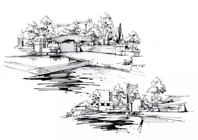

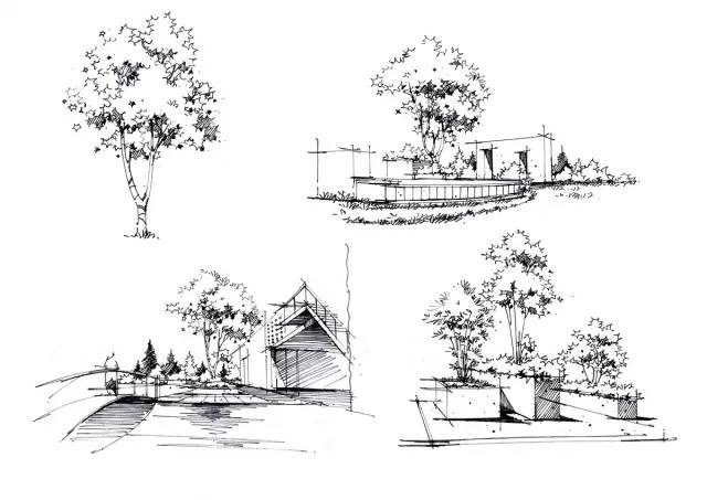

单体植物练习完毕之后逐渐开始将植物放入小场景中,并且大量的临摹各类节点景观图。
『实战干货』如何手绘植物
『实战干货』如何手绘植物
『实战干货』如何手绘植物
『实战干货』如何手绘植物
『实战干货』如何手绘植物
『实战干货』如何手绘植物
『实战干货』如何手绘植物
『实战干货』如何手绘植物

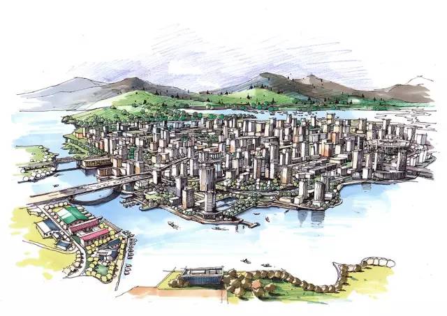

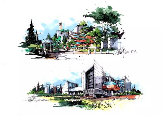

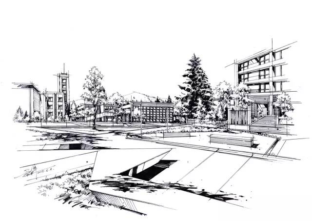

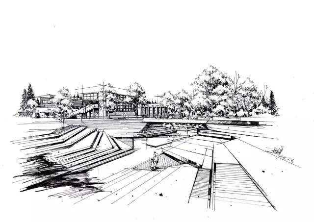

在进行大量的节点景观的练习之后,开始尝试大场景的构造。大量搜罗国内外成熟方案。利用实景图来进行大量的练习。在大量的练习中逐渐理解效果图对于设计方案的作用。
『实战干货』如何手绘植物
『实战干货』如何手绘植物
↑劳伦斯·哈普林作品60年代为波特兰市设计的一组广场和绿地之一,爱悦广场↓
『实战干货』如何手绘植物
『实战干货』如何手绘植物
『实战干货』如何手绘植物
『实战干货』如何手绘植物

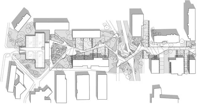

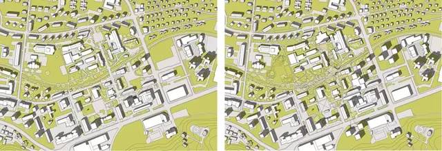

↑改造前后平面plan (before vs  after)
『实战干货』如何手绘植物
『实战干货』如何手绘植物

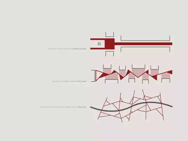

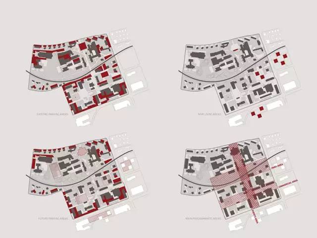

↑城市中心演变分析 city center  diagrams
『实战干货』如何手绘植物
『实战干货』如何手绘植物

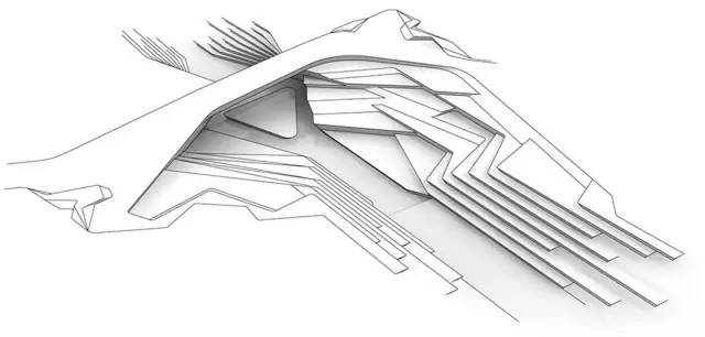

↑主要干涉领域 main programmatic  areas
『实战干货』如何手绘植物
『实战干货』如何手绘植物
『实战干货』如何手绘植物
『实战干货』如何手绘植物

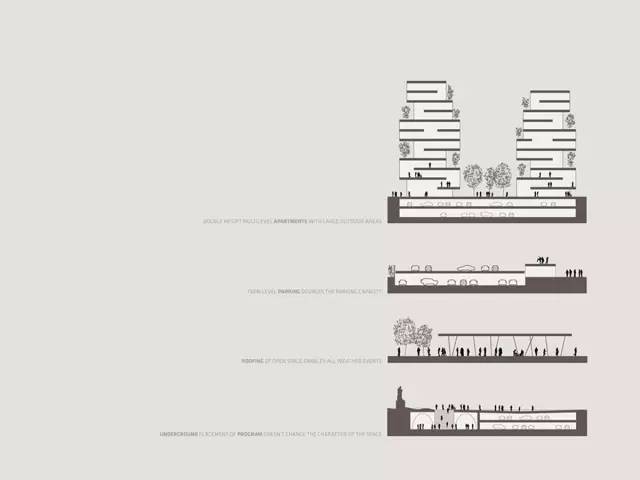

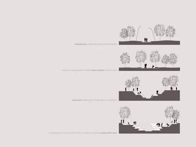

↑改造理念概要 proposed  shematicinterventions

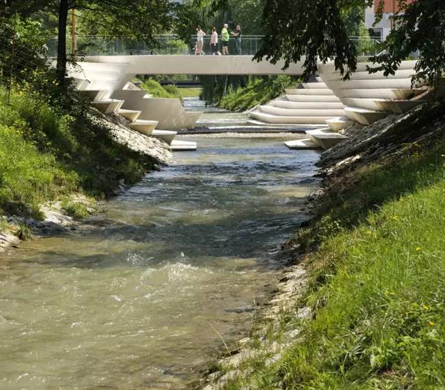

全新的空间+河流剧场原来宽大但是乏味,仅仅被用作通行的城市道路被重新改造,被赋予相当丰富的内容,首先路径变得曲折有趣,有缩有放,其次利用精美比例的混凝土台制造出众多可以休憩与停留的空间。然后,道路在遇见河道的地方,两者相互碰撞变成一个滨河戏水休闲景观带+滨河剧场。河流虽然湍急,但水位在一年中大部分时间是稳定的,建筑师通过灵活的阶梯式空间适应河流,营造出精彩空间。临河段也成为这个城镇最耀眼的明珠。

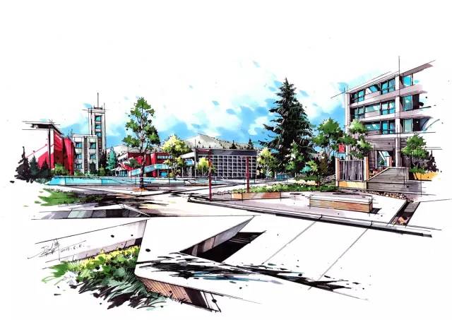

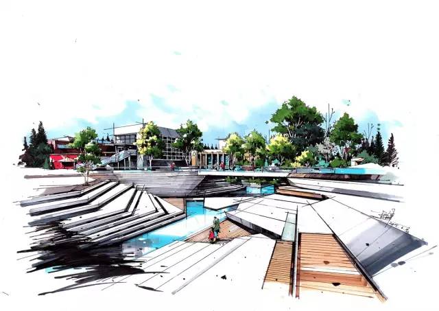

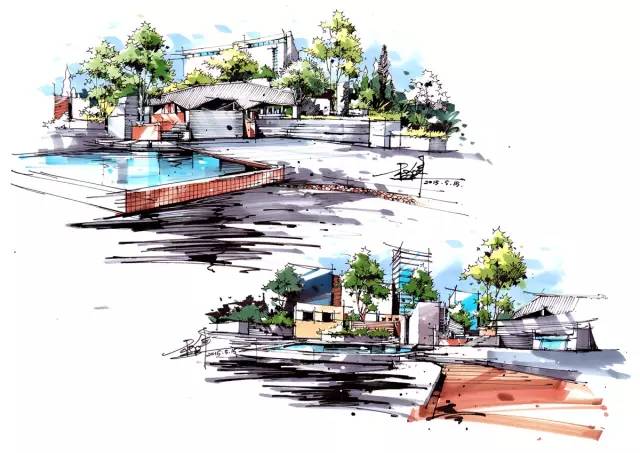

场景效果图表现:
『实战干货』如何手绘植物
『实战干货』如何手绘植物
『实战干货』如何手绘植物
『实战干货』如何手绘植物
『实战干货』如何手绘植物
『实战干货』如何手绘植物
『实战干货』如何手绘植物
『实战干货』如何手绘植物
