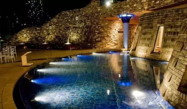

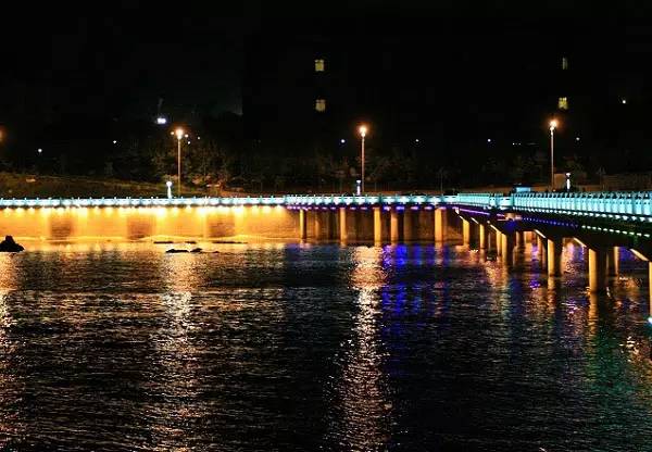

水景照明基本方式1、水上照明在水上建筑物上安装照明灯具起到照明作用的形式。优点:比较经济,灯具安装和维护都比较简易,如果灯具安装得当,可以让水面有较均匀的亮度。缺点:戏剧化效果往往比水下照明逊色,而且人们直接看到光源或者看到水面上光源的影像,容易产生眩晕,设计时应当注意。

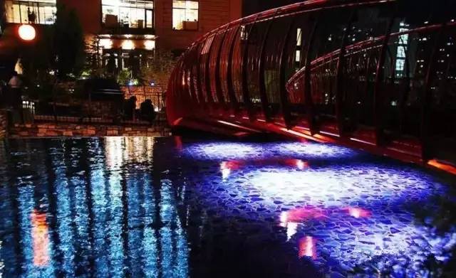

2、水下照明将灯具安装在水面以下对水体进行照明,这种方式往往可以产生具有戏剧化的照明效果,可以让动感的水体更加多姿多彩。注意事项:由于灯具布置在水下,所以要求灯具具有耐水性和耐腐蚀性,同时具备抗波浪等外部机械冲击的能力,灯具本身的费用及维护费也是较高的。

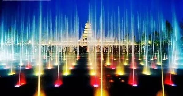

水景照明分类形式1、喷泉景观照明首选自下而上照明方式,灯具布置时,应保证每股水流至少有一盏灯具配合,尤其对于有水形造型的喷泉,应保证将喷泉水形正确表现出来。对于多个喷口组合式喷泉,应根据整体造型加以设计,而不是在每个喷口设置。

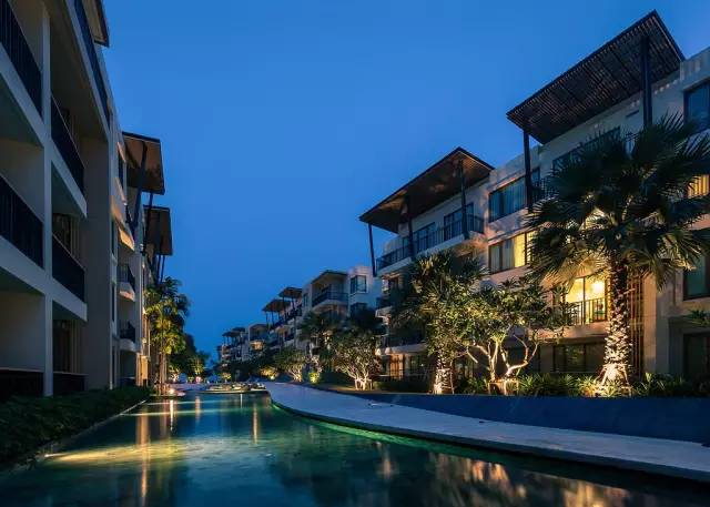

2、水池类反射水景照明这类照明可以将灯具布置在水池底部,也可以布置在水池周边。如果在池底布置灯具,则池底或池壁的图案及材质都可以成为重点表现,这些部分应采用反射比较高的材料。

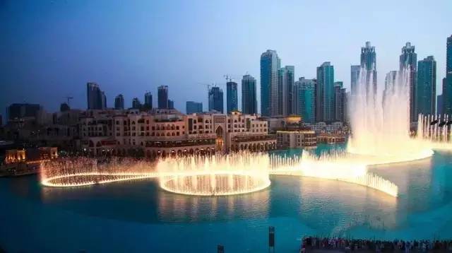

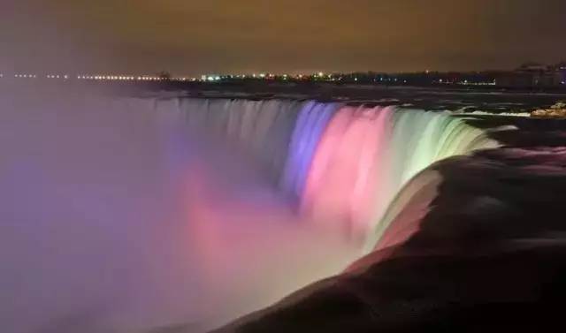

3、瀑布景观照明 较为陡峭、湍急的水流,应选用自下而上的照明方式,如果是较为平缓的水流,则采用将灯具安装在水体的前方。灯具选择:依据瀑布的高度和水量进行选择,水量小的瀑布,灯具设置在流水的前方将水幕点亮;对于水量较大的瀑布,将灯具设置在落水出,这样水的动态效果会让光线变得更加绚烂。落差小的瀑布,采用宽光束的灯具向上照射;对落差大的瀑布,使用功率大和光束窄的灯具。

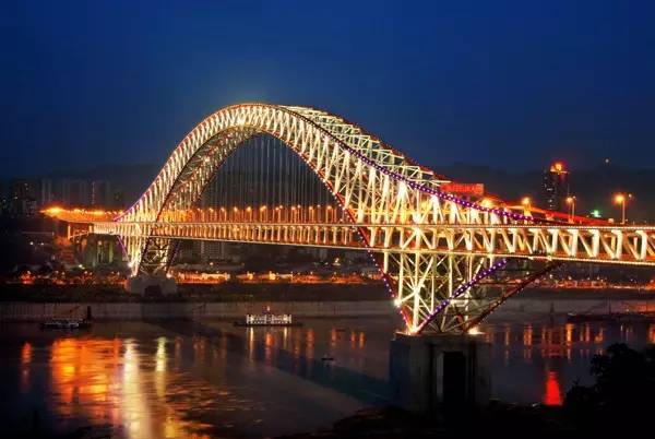

4、江河类自然水景照明对于江、河、湖、海等自然水景而言,不可能将整个水面点亮,设计中主要采取反射岸边景物来凸显水体的存在和景观效果。为加强可视性和观赏性,营造夜景氛围,一般选用体积小、造型特别、隐藏性好、光源寿命长等优点的LED灯具。
