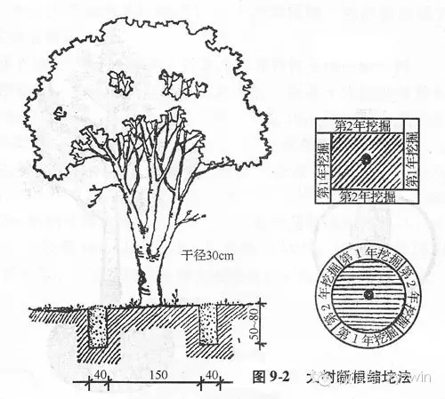

        3.断根缩坨也称回根法,古称盘根法。先根据树种习性、年龄和生长状况,判断移栽成活的难易,决定分2-3年于东、西、南、北四面(或四周)一定范围之外开沟,每年只断周长的1/3 -1/2(图9-2)。断根范围一般以干径的5倍(包括干径)画圆(或方)之外开一宽30 - 40cm、深50 -70cm(视根的深浅而定)的沟。挖时最好只切断较细的根,保留lcm以上的粗根,予土球壁处,行宽约lOcm的环状剥皮。涂抹0。001%的生长素(萘乙酸等)有利促发新根。填入表土,适当踏实至地平,并灌水,为防风吹倒,应立三支式支架。

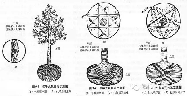

      (1)橘子式先将草绳一头系在树干(或腰绳)上,呈稍倾斜经土球底沿绕过对面,向上约于球面约一半处经树干折回,顺同一方向按一定间隔(疏密视土质而定)缠绕至满球。然后再绕第2遍,与第1遍的每道于肩沿处的草绳整齐相压,至满球后系牢。再于内腰绳的稍下部捆十几道外腰绳,而后将内外腰绳呈锯齿状穿连绑紧。最后在计划将树推倒的方向沿土球外沿挖一道弧形沟,并将树轻轻推倒,这样树干不会碰到穴沿而损伤。壤土和砂性土还需用蒲包垫于土球底部并用草绳与土球底沿纵向绳拴连系牢(图9-3)。

先将草绳一端系于腰箍上,然后按图示(1)所示数字顺序,由1拉到2,绕过土球的下面拉至3,经4绕过土球下拉至5,再经6绕过土球下面拉至7,经8与1挨紧平行拉扎。按如此顺序包扎满6 -7道井字形为止,扎成如图(2)的状态。
       (3)五角式(图9-5)先将草绳的一端系在腰箍上,然后按图所示的数字顺序包扎,先由1拉到2,绕过土球底,经3过土球面到4,绕过土球底经5拉过土球面到6,绕过土球底,由7过土球面到8,绕过土球底,由9过土球面到10,绕过土球底回到1。按如此顺序紧挨平扎6~7道五角井字式和五角式适用于黏性土和运距不远的落叶树或It以下的常绿树,否则宜用橘子式或在橘子式基础上再外加井字式和五角式。

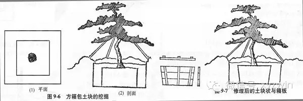

挖前先用3根长杉槁将树干支牢。以树干为中心,按预定扩坨尺寸外加5cm划正方形,于线外垂直下挖60 -80cm的沟直至规定深度(图9-6)。将土块四壁修成中部微凸比壁板稍大的倒梯形(图9-7)。遇粗根忌用铲,可把根周围土稍去成内凹状,并将根锯断,不使与土壁平,以保证四壁板收紧后与土紧贴。

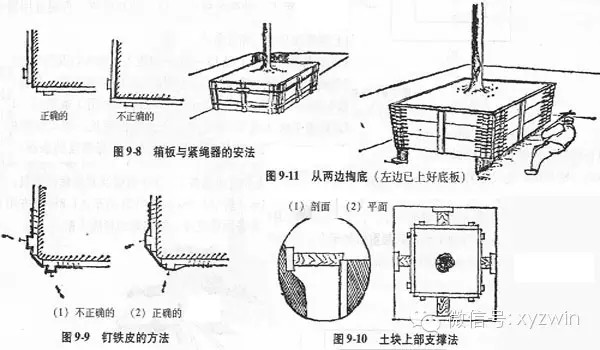

        (3)上箱板箱壁中部与干中心线对准,四壁板下口要保证对齐,上口沿可比土块略低。2块箱板的端部不要顶上,以免影响收紧。四周用木条顶住。距上、下口15 - 20cm处各横围2条钢丝绳,注意其上卡子不要卡在壁板外的板条上。钢丝绳与壁板板条间垫圆木墩用紧绳器将壁板收紧(图9-8),四角壁板间钉好铁皮(图9-9)。然后再将沟挖深30 - 40cm.并用方木将箱板与坑壁支牢(图9-10),用短把小板锄向土块底掏挖(图9-11),达一定宽度,上底板。一头垫短木墩,一头用千斤顶支起,钉好铁皮,四角支好方木墩,再向里掏挖,间隔10 - 15cm再钉第2块底板。如遇粗根,去些根周之土并锯断。发现土松散,应用蒲包托好,再上底板。最后于土块面上树干两侧钉平行或呈井字形板条。

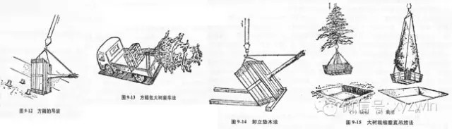

吊运前先撤去支撑,捆拢树冠。应选用起吊、装运能力大于树重的机车和适合现场施用的起重机类型。如松软土地应用履带式起重机。软材包装用粗绳围于土球下部约3/5处并垫以木板。方箱包装可用钢丝绳围在木箱下部1/3处。另一粗绳系结在树干(干外面应垫物保护)的适当位置,使吊起的树略呈倾斜状(图9-12)。树冠较大的还应在分枝处系1根牵引绳,以便装车时牵引树冠的方向。土球和木箱重心应放在车后轮轴的位置上,冠向车尾。冠过大的还应在车箱尾部设交叉支棍。土球下部两侧应用东西塞稳。木箱应同车身一起捆紧,树干与卡车尾钩系紧(图9-13)。运树时应有熟悉路线等情况的专人站在树干附近(不能站在土球和方箱处)押运,并备带撑举电线用的绝缘工具,如竹竿等支棍。
        运到栽植现场后,方箱包装的,如不马上裁植,卸立时应垫方木,以便栽吊时穿吊钢丝绳用(图9-14)。半月内不能栽植者应于工地假植,数量多时应按前述方法集中假植养护。

        核对坑穴,对号入座。方箱定植穴最好也呈正方形,每边比箱放宽50 - 60cm,加深l5- 20cm。量木箱底至树干原土痕深度,检查并调整坑的规格,要求栽后与土相平。土壤不好的还应加大。需换土或施肥应预先备好,肥应与表土拌匀。栽前先于坑穴中央堆一高15 - 20cm、宽70 - 80cm的长方形土台,长边与箱底板方向一致。穿钢丝绳于两边箱底,垂直吊放(图9-15)。底士不松散的,放下前应拆去中部两块底板。入穴时应把姿态最好的朝向主要观赏面。近落地时,1人负责瞄准对直,4人坐坑穴边,用脚蹬木箱的上口来放正和校正位置。然后拆两边底板,抽出钢丝绳,并用长竿支牢树冠。先填入拌肥表土达1/3时再拆除四面壁板,以免散坨,夯实再填土;每填20 - 30cm土夯实1次,填满为止。按土块大小与坑穴大小做双圈灌水堰,内外水圈同时灌水。其他栽后养护基本同前。
