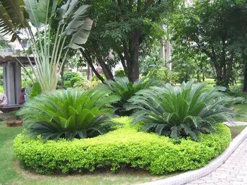

根据设计要求,对进场的植物进行高度和冠幅进行检查,特别对每株灌木的枝条的密实度检查,要求垂直看单株灌木基本不能见土。

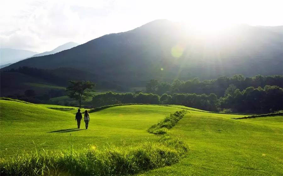

(1)新进草皮的年限不超过2 年;(2)枯黄和有病虫害的草坪不准进场;(3)草皮必须成块,零散度控制在10%内。
