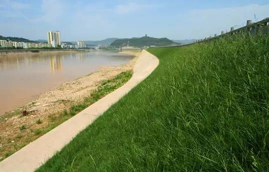

(1)植物型护坡:通过在岸坡种植植被 ,利用植物发达根系的力学效应(深根锚固和浅根加筋) 和水文效应(降低孔压、削弱溅蚀和控制径流)进行护坡固土、防止水土流失,在满足生态环境的需要的同时进行景观造景。
七种 · 常用河道生态护坡形式
七种 · 常用河道生态护坡形式
优点:主要应用于水流条件平缓的中小河流和湖泊港湾处。固土植物一般应选择耐酸碱性、耐高温干旱,同时应具有根系发达、生长快、绿期长、成活率高、价格经济、管理粗放、抗病虫害的特点。缺点:抗冲刷能力较弱。

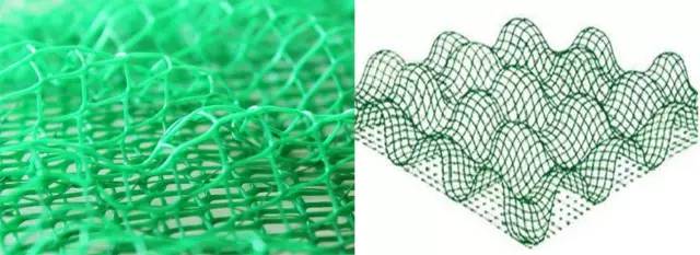

(2)土工材料复合种植基护坡:此类护坡分为3种。a.土工网垫固土种植基护坡:主要由网垫、种植土和草籽3部分组成。
七种 · 常用河道生态护坡形式
七种 · 常用河道生态护坡形式
优点:1.固土效果好;2.抗冲刷能力强;3.经济环保。缺点:1.抗暴雨冲刷能力仍然较弱,取决于植物的生长情况;2.在水位线附近及以下不适用该技术。

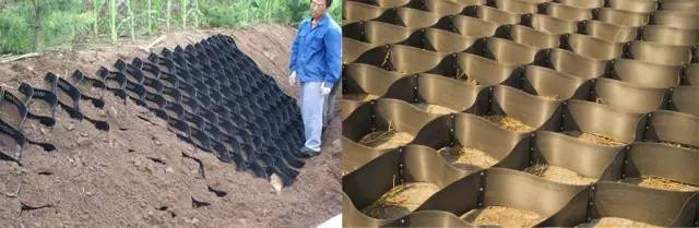

b.土工单元固土种植基护坡:土工单元种植基,是利用聚丙烯等片状材料经热熔粘连成蜂窝状的网片,在蜂窝状单元中填土植草,起到固土护坡作用。
七种 · 常用河道生态护坡形式
七种 · 常用河道生态护坡形式
优点:1.材料轻、耐磨损、抗老化、韧性好、抗冲击力强、运输方便。2.施工方法方便,并可多次利用。缺点:适用的河道坡度不能太陡,水流不能太急,水位变动不宜过大。

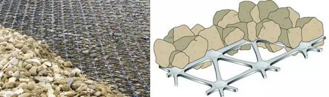

c.土工格栅固土种植基护坡:格栅是由聚丙烯、聚录乙烯等高分子聚合物经热塑或模压而成的二维网格状或具有一定高度的三维立体网格屏栅,在土木工程中被称为土工格栅。土工格栅分为塑料土工格栅、钢塑土工格栅、玻璃土工格栅和玻纤聚酯土工格栅4大类。
七种 · 常用河道生态护坡形式
七种 · 常用河道生态护坡形式
优点: 1.具有较强抗冲刷能力,能有效防止河岸垮塌; 2.造价较低,运输方便,施工简单,工期短; 3.土工格栅耐老化,抗高低温。缺点:当土工格栅裸露时, 经太阳暴晒会缩短其使用寿命; 部分聚丙烯材料的土工格栅遇火能燃烧。

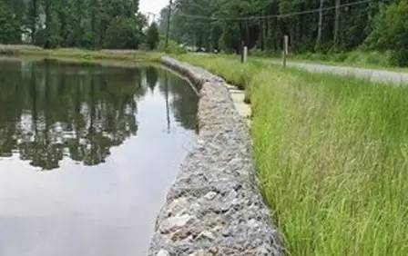

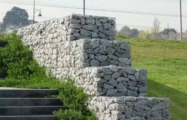

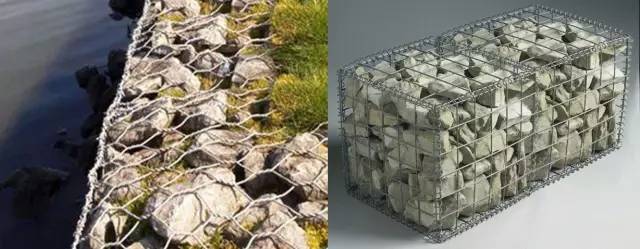

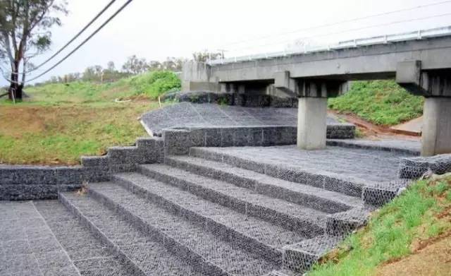

(3)生态石笼护坡:石笼网是由高抗腐蚀、高强度、有一定延展性的低碳钢丝包裹上PVC材料后使用机械编织而成的箱型结构。根据材质外形可分为格宾护坡、雷诺护坡、合金网兜等。
七种 · 常用河道生态护坡形式
七种 · 常用河道生态护坡形式
优点:1.具有较强的整体性、透水性、抗冲刷性、生态适宜性;2.应用面广;3.有利于自然植物的生长,使岸坡环境得到改善;4.造价低、经济实惠,运输方便。缺点:由于该护坡主体以石块填充为主,需要大量的石材,因此在平原地区的适用性不强; 在局部互岸破损后需要及时补救,以免内部石材泄露,影响岸坡的稳定性。

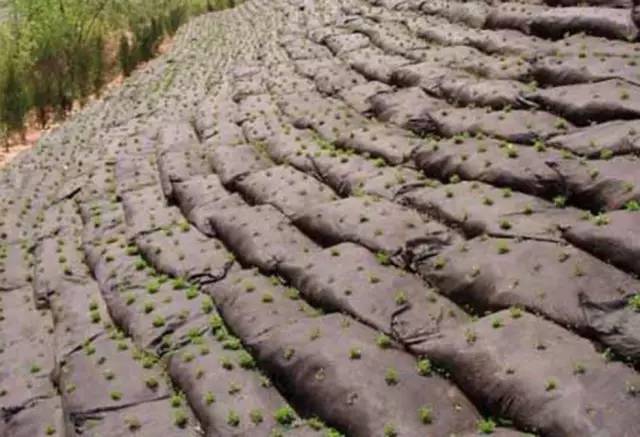

(5)生态袋护坡:生态袋是采用专用机械设备,依据特定的生产工艺,把肥料、草种和保水剂按一定密度定植在可自然降解的无纺布或其他材料上,并经机器的滚压和针刺等工序而形成的产品。
七种 · 常用河道生态护坡形式
七种 · 常用河道生态护坡形式
优点: 1.稳定性较强; 2.具有透水不透土的过滤功能; 3.利于生态系统的快速恢复; 4.施工简单快捷。缺点:1.易老化,生态袋内植物种子再生问题。2.生态袋孔隙过大袋状物易在水流冲刷下带出袋体,造成沉降,影响岸坡稳定;

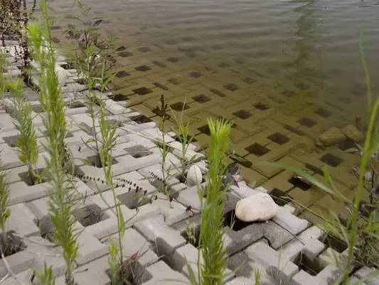

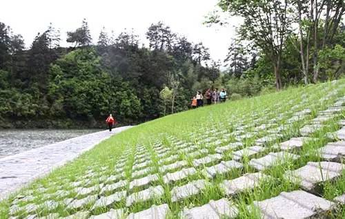

(6)多孔结构护坡: 多孔结构护坡是利用多孔砖进行植草的一类护坡,常见的多孔砖有八字砖、六棱护坡网格砖等。这种具有连续贯穿的多孔结构,为动植物提供了良好的生存空间和栖息场所,可在水陆之间进行能量交换,是一种具有"呼吸功能"的护岸。同时,异株植物根系的盘根交织与坡体有机融为一体,形成了对基础坡体的锚固作用,也起到了透气、透水、保土、固坡的效果。
七种 · 常用河道生态护坡形式
七种 · 常用河道生态护坡形式
优点: 1.形式多样,可以根据不同的需求选择不同外形的多孔砖; 2.多孔砖的孔隙既可以用来种草,水下部分还可以作为鱼虾的栖息地; 3.具有较强的水循环能力和抗冲刷能力。缺点: 1.河堤坡度不能过大,否则多孔砖易滑落至河道; 2.河堤必须坚固,土需压实、压紧, 否则经河水不断冲刷易形成凹陷地带; 3.成本较高,施工工作量较大; 4.不适合砂质土层,不适合河岸弯曲较多的河道。

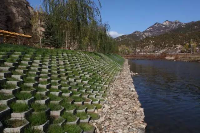

(7)自嵌式挡土墙护坡:自嵌式挡土墙的核心材料为自嵌块。这种护坡型式是一种重力结构,主要依靠自嵌块块体的自重来抵抗动静荷载,使岸坡稳固; 同时该种挡土墙无需砂浆砌筑,主要依靠带有后缘的自嵌块的锁定功能和自身重量来防止滑动倾覆; 另外,在墙体较高、地基土质较差或有活载的情况下,可通过增加玻璃纤维土工格栅的方法来提高整个墙体的稳定性。该类护岸孔隙间可以人工种植一些植物,增加其美感。
七种 · 常用河道生态护坡形式
七种 · 常用河道生态护坡形式
优点: 1.防洪能力强; 2.孔隙为鱼虾等动物提供良好的栖息地; 3.节约材料; 4.造型多变,主要为曲面型、直面型、景观型和植生型,满足不同河岸形态的需求; 5.对地基要求低; 6.抗震性能好; 7.施工简便,施工无噪音,后期拆除方便。缺点: 1.墙体后面的泥土易被水流带走,造成墙后中空,影响结构的稳定,在水流过急时容易导致墙体垮塌; 2.该类护岸主要适用于平直河道,弯度太大的河道不适用于此护岸; 3.弯道需要石材量大,且容易造成凸角,此处承受的水流冲击较大,使用这类护岸有一定的风险。

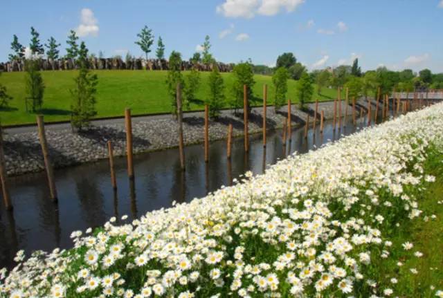

4.河道生态护坡的景观应用
七种 · 常用河道生态护坡形式
七种 · 常用河道生态护坡形式
七种 · 常用河道生态护坡形式
七种 · 常用河道生态护坡形式
七种 · 常用河道生态护坡形式
七种 · 常用河道生态护坡形式
七种 · 常用河道生态护坡形式
七种 · 常用河道生态护坡形式
七种 · 常用河道生态护坡形式
七种 · 常用河道生态护坡形式
七种 · 常用河道生态护坡形式
七种 · 常用河道生态护坡形式
七种 · 常用河道生态护坡形式
七种 · 常用河道生态护坡形式
七种 · 常用河道生态护坡形式
七种 · 常用河道生态护坡形式
七种 · 常用河道生态护坡形式
七种 · 常用河道生态护坡形式
