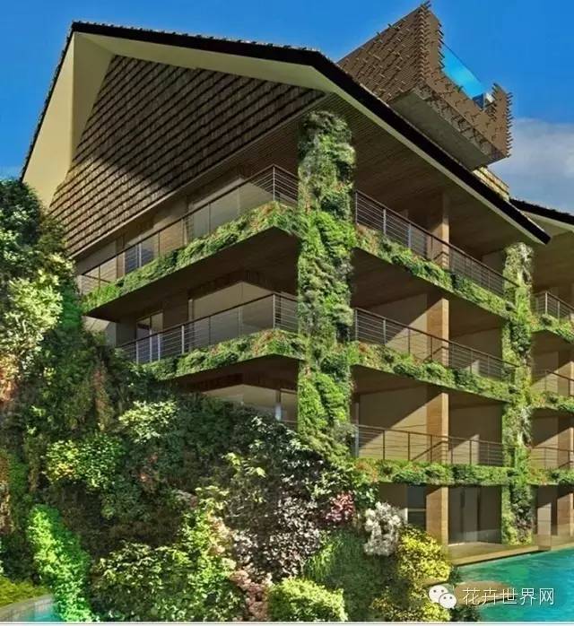

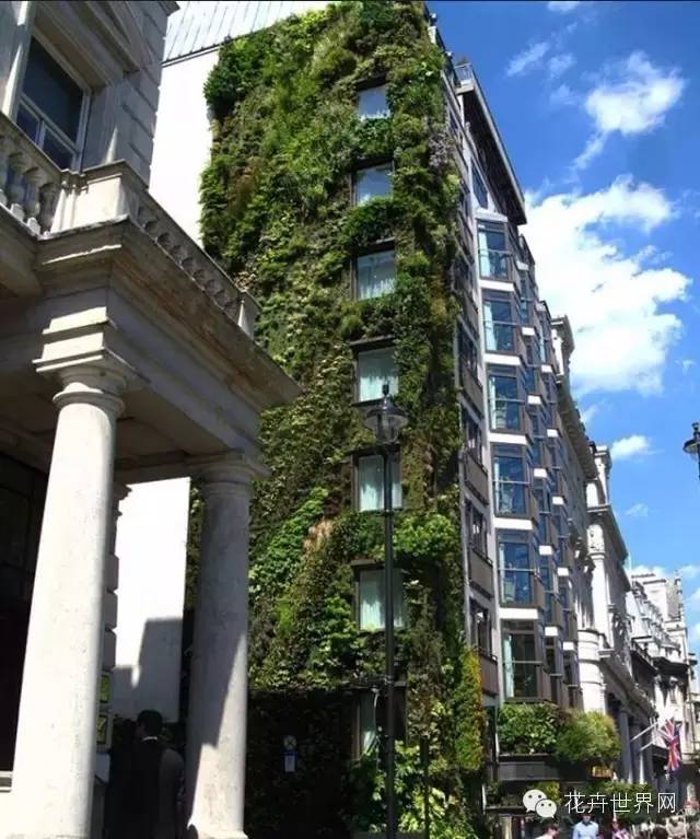

     用具有攀援或缠绕的植物,  栽植 \ 依附 \ 铺贴于 各种空间结构上的绿化方式叫做垂直绿化(又叫立体绿化)。多在墙壁、阳台、窗台、屋顶、棚架、坡面等处结合使用,它能充分利用不同的立地空间 , 增加绿化覆盖率,改善居住环境。
攀爬植物设计四种方式【附案例60图】
攀爬植物设计四种方式【附案例60图】
攀爬植物设计四种方式【附案例60图】
攀爬植物设计四种方式【附案例60图】
它的形式多样,大体分为五类:传统的攀爬式、布袋式、摆盆式、模块式、布毡铺贴式。

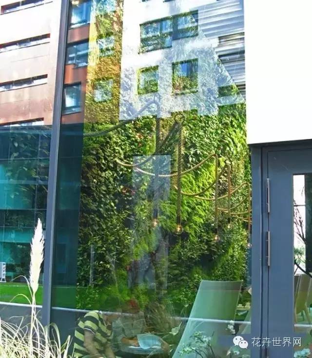

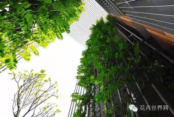

攀爬/垂吊式

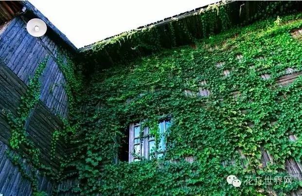

利用藤蔓植物的吸附、缠绕等特性在墙面上攀附或利用装置缠绕。它包括以下四种方法。
1.设置牵引/攀附架
攀爬植物设计四种方式【附案例60图】
攀爬植物设计四种方式【附案例60图】
牵引式
攀附架

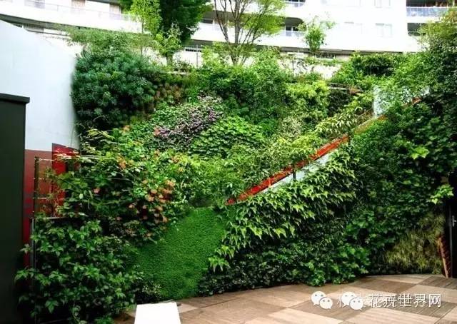

2.自下向上自然攀爬
攀爬植物设计四种方式【附案例60图】
攀爬植物设计四种方式【附案例60图】
攀爬植物设计四种方式【附案例60图】
攀爬植物设计四种方式【附案例60图】

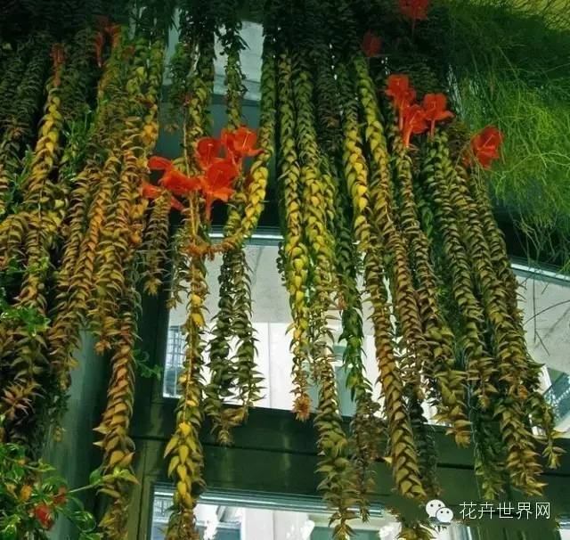

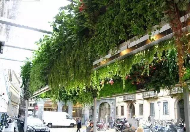

3.植物自上向下垂吊
攀爬植物设计四种方式【附案例60图】
攀爬植物设计四种方式【附案例60图】
攀爬植物设计四种方式【附案例60图】
攀爬植物设计四种方式【附案例60图】

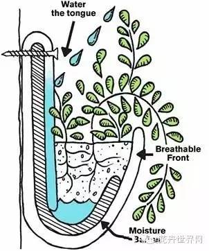

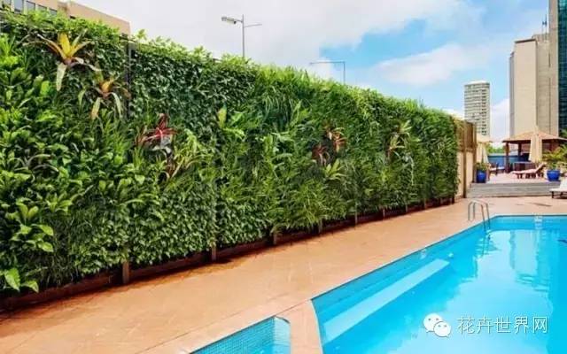

4.设置种植基槽
攀爬植物设计四种方式【附案例60图】
攀爬植物设计四种方式【附案例60图】
攀爬植物设计四种方式【附案例60图】
攀爬植物设计四种方式【附案例60图】

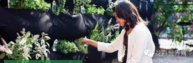

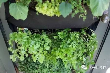

布袋式

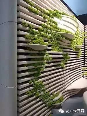

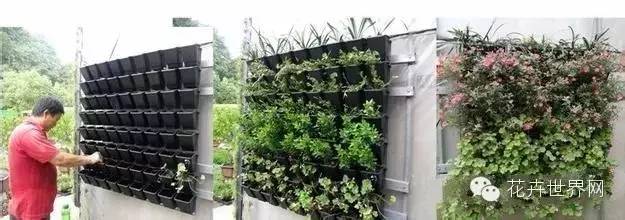

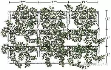

布袋式垂直绿化是在做好防水处理的墙面上直接铺设软性植物生长载体,比如毛毡、椰丝纤维、无纺布等,然后在这些载体上缝制布袋,在布袋内装填植物生长基材,种植植物,实现垂直绿化。供水可以采用渗灌方式,让水分沿载体往下渗流。

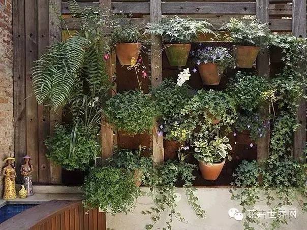

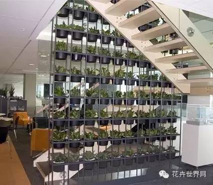

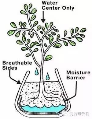

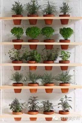

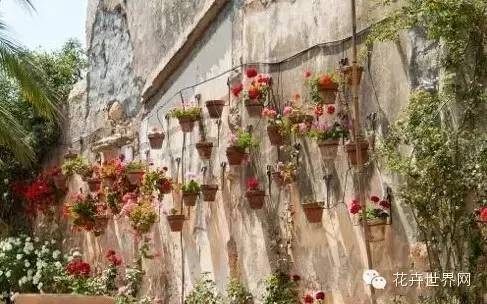

摆盆式
利用容器种植盆栽植物,直接摆放在阳台、窗台,或悬挂在阳台、墙面、栅栏、围栏上。
攀爬植物设计四种方式【附案例60图】
攀爬植物设计四种方式【附案例60图】
攀爬植物设计四种方式【附案例60图】
攀爬植物设计四种方式【附案例60图】
攀爬植物设计四种方式【附案例60图】
攀爬植物设计四种方式【附案例60图】

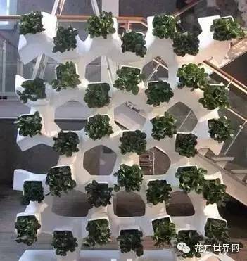

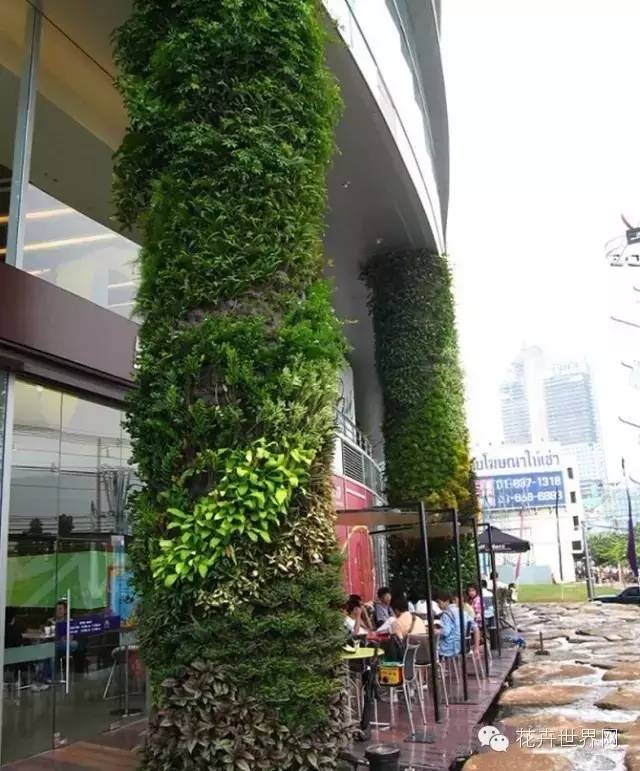

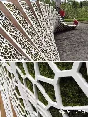

模块式

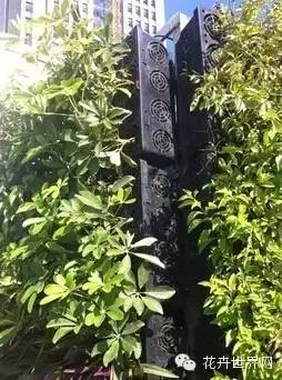

       利用模块化构件种植植物,通过各种形状单体构件的合理搭接或绑缚,将其固定在不锈钢等骨架上,实现墙面绿化效果。依据植物的生长方向,分为以下两种形式。
1.直立生长式(模块的开口朝上)
攀爬植物设计四种方式【附案例60图】
攀爬植物设计四种方式【附案例60图】
攀爬植物设计四种方式【附案例60图】
攀爬植物设计四种方式【附案例60图】
2.水平生长式(模块的开口水平向外)
攀爬植物设计四种方式【附案例60图】
攀爬植物设计四种方式【附案例60图】
攀爬植物设计四种方式【附案例60图】
攀爬植物设计四种方式【附案例60图】
模块式施工安装方式
攀爬植物设计四种方式【附案例60图】
攀爬植物设计四种方式【附案例60图】

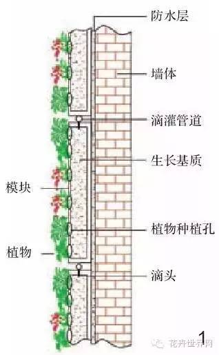

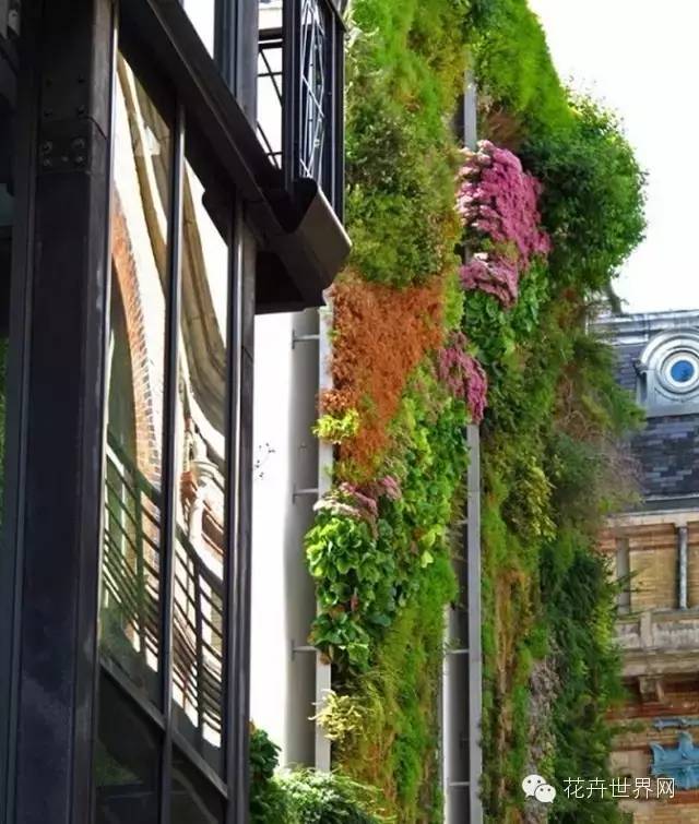

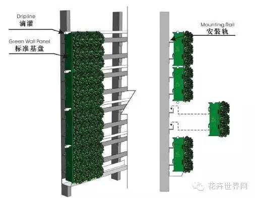

模块式垂直绿化结构
攀爬植物设计四种方式【附案例60图】
攀爬植物设计四种方式【附案例60图】
        其结构层次包括:钢结构支架、植物种植基盘、种植基质、植物、自动滴灌系统。模块式持久性较好,适用于高难度的大面积垂直绿化。
攀爬植物设计四种方式【附案例60图】
攀爬植物设计四种方式【附案例60图】
攀爬植物设计四种方式【附案例60图】
攀爬植物设计四种方式【附案例60图】

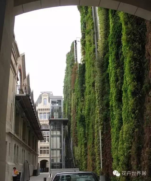

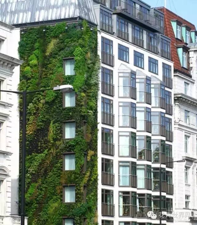

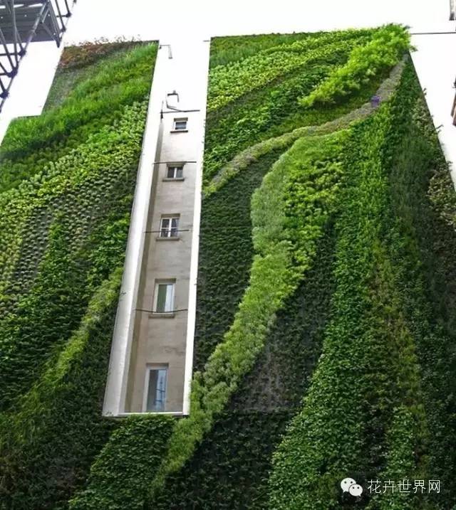

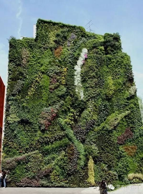

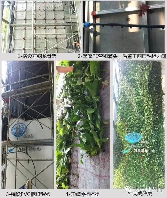

布毡铺贴式

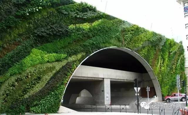

布毡系统由法国人专为垂直花园设计,该系统将植物栽植于袋状布毡中与墙体连接,采用滴灌技术维持布毡湿润状态,以供给植物生长。
攀爬植物设计四种方式【附案例60图】
攀爬植物设计四种方式【附案例60图】
布毡系统由金属格架、PVC 板和布毡三部分组成。
a.在结构墙面上架设不锈钢架,再铺上PVC板,形成一层防水层;
b.在防水层上用钢钉固定两层布毡;
c.割开表层布毡,将植物的根部置入开口处,以两层相叠的布毡为植物根部提供生长附着空间;
d.绿墙上方布置自动控制的滴灌设备,定时从上方施以水分和营养液,让水分沿着布毡向下扩展,提供植物所需养分。
攀爬植物设计四种方式【附案例60图】
攀爬植物设计四种方式【附案例60图】
攀爬植物设计四种方式【附案例60图】
攀爬植物设计四种方式【附案例60图】
       布毡系统开放式的结构利于植物根系生长,形成融为一体的景观效果。同时,布毡系统对墙面的总负荷低,所占用的空间也少,成功解决了垂直花园的墙面负荷、抗风防冻和养料供给等问题。
