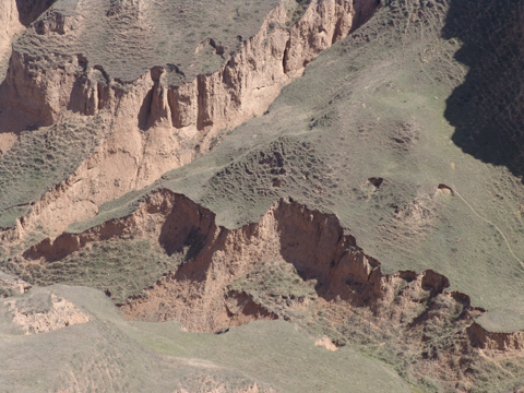

[地形地貌改变引起水土流失
01

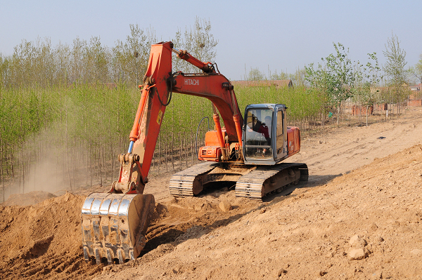

4e3d1184ad14106e8f89aeee9be53920.jpg     低山丘陵区郊野公园所处区域地形坡度较缓,主要由 25°以下的缓丘陵组成,但含有一定数量 40°以上的陡丘陵,不同的坡度和坡面形成了连绵不断、高低起伏的丘陵地形。 而在实际建设过程中只有坡度小于 40°的地形才适宜植物栽植,因此需要对 40°~ 70°的地形进行陡坡改造和微地形塑造,而后才能进行园林绿化。 郊野公园占地面积大,施工范围广,施工时地形地貌改变伴随着大量的土石方挖填和搬运,这些人为扰动在丘陵区域可增大土壤侵蚀模数,若不采取系统全面的水土保持措施,其结果可想而知。

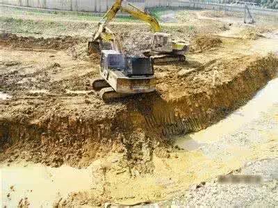

管线工程建设引起水土流失
    在低山丘陵区郊野公园建设中伴有大量的给水和灌溉管线工程施工,且多采用机械施工的方法进行管槽开挖。 受地形影响,管线敷设区域交通道路较少,在机械开挖施工时,会对公园建设区域产生新的碾压和扰动,引起水土流失。 另外,多数会将管槽开挖土方就近堆放在管槽一侧,而在分段施工缩短工期的情况下,即使管道铺设结束后,一般也不考虑对管线施工扰动区域进行植被恢复,这就造成施工区域呈现带状裸露地表,不仅与郊野公园内的环境不协调,而且在降雨、大风等不利气候条件下易产生坡面侵蚀和发生风蚀,产生新的水土流失。
