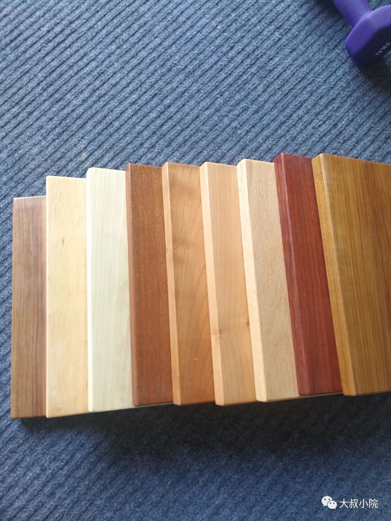

实木板材
实木板材的优点是显而易见的,无论是质感、手感还是耐久度都是极好的。如果说实木的缺点,作为一个木匠的儿子,大叔我还是有点发言权的。实木的缺点是加工不方便,另外从材料的角度讲(大叔大学本科学的就是材料专业),实木是典型的各向异性,按人话来说就是材料本身不是均匀一致的,长期潮湿会引起变形。
实木耐用性也是最好的,木质纤维之间的结合远胜用胶水贴合,且没有甲醛之类的安全隐患。
实木板是相对比较高大上的板材,经过各种处理后颜色。实木的质感很好,厚重而温润,是大叔我最喜欢的!

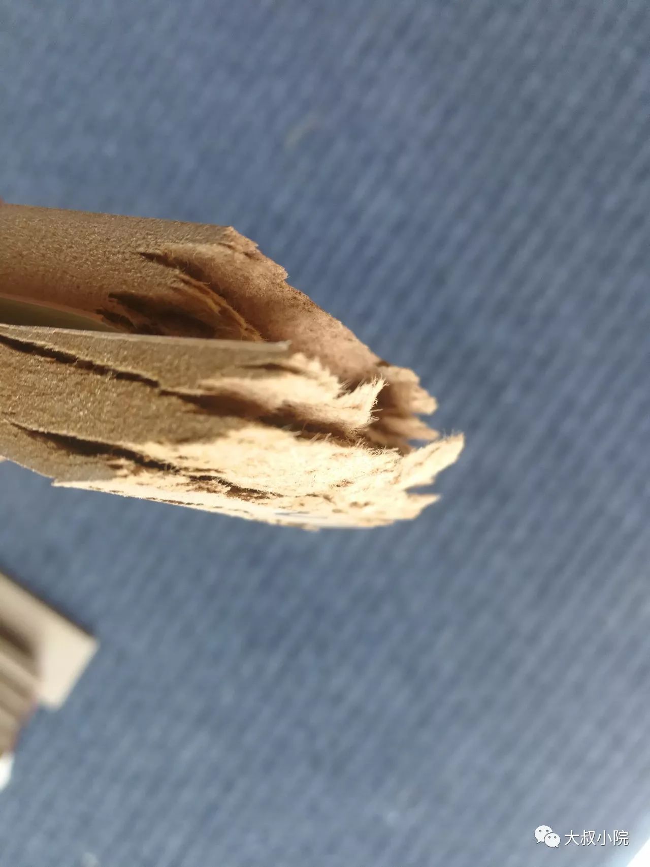

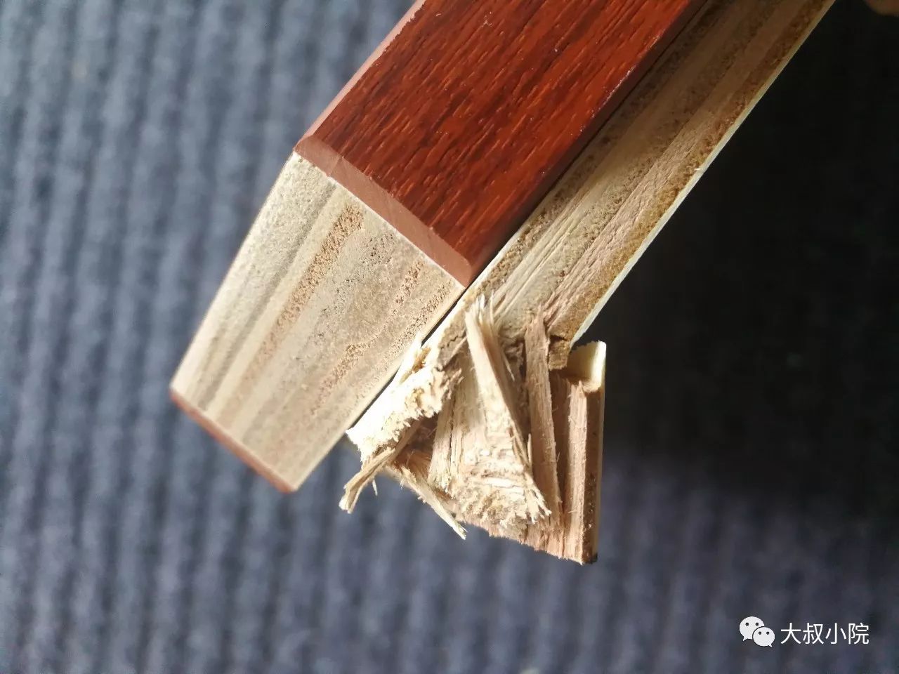

多层实木板的破坏后是这样滴,大叔用钳子费了好大的力气才搞成这个样子!
大叔对多层实木板是比较欣赏的,所以大叔做的橱柜、家具柜体都是用这种材料来做。
优点:强度高,能承重且不易变形;缺点:加工难度高,价格高~~~

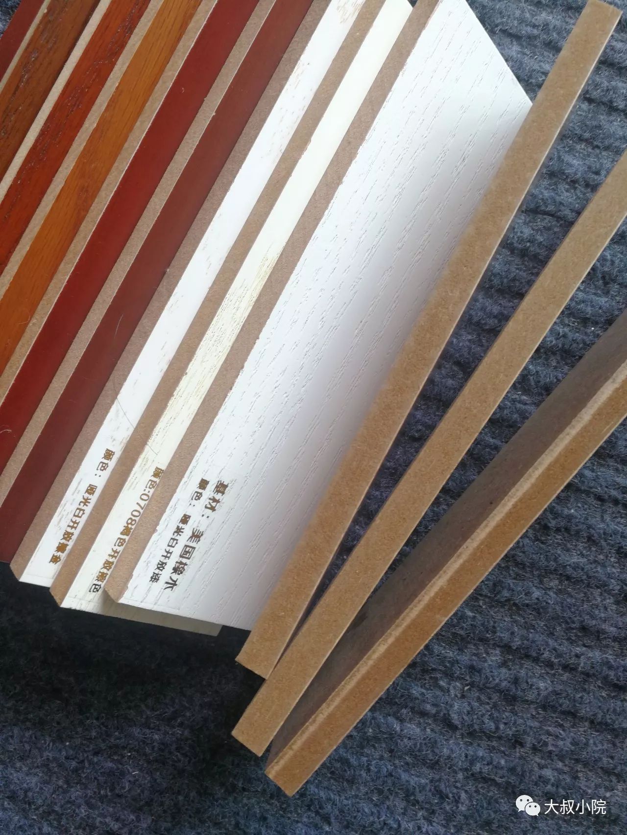

压缩板(纤维板)我对这种板材的最初印象是小时候农村用来铺炕,说实话,印象不太好,因为如果浸水后会膨大,强度也不高!

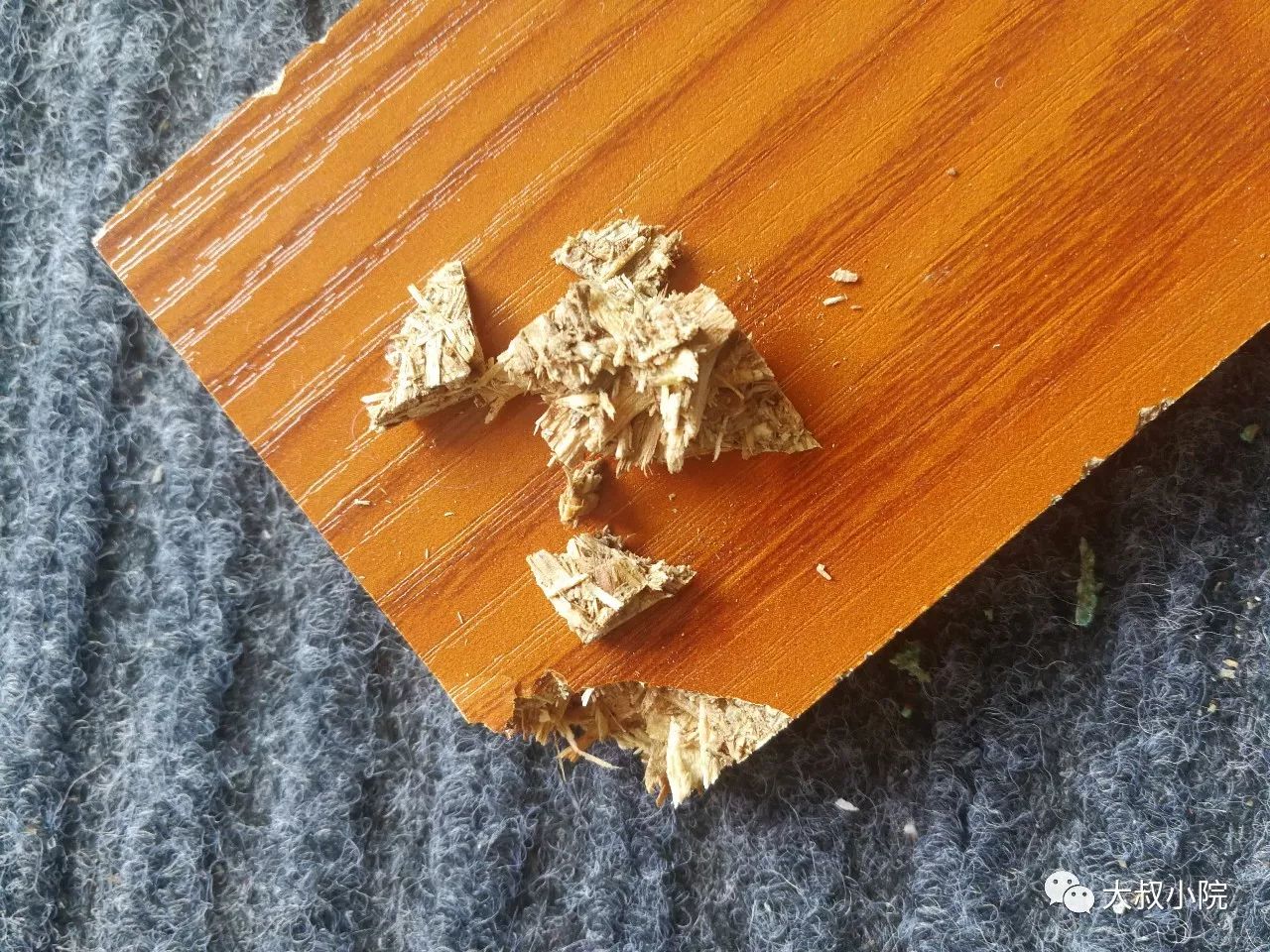

压缩板就是这个样子滴,看起来没有什么颗粒和粗大的纤维。强度怎么样,大叔也掰开看看,下面的图展示给大家!

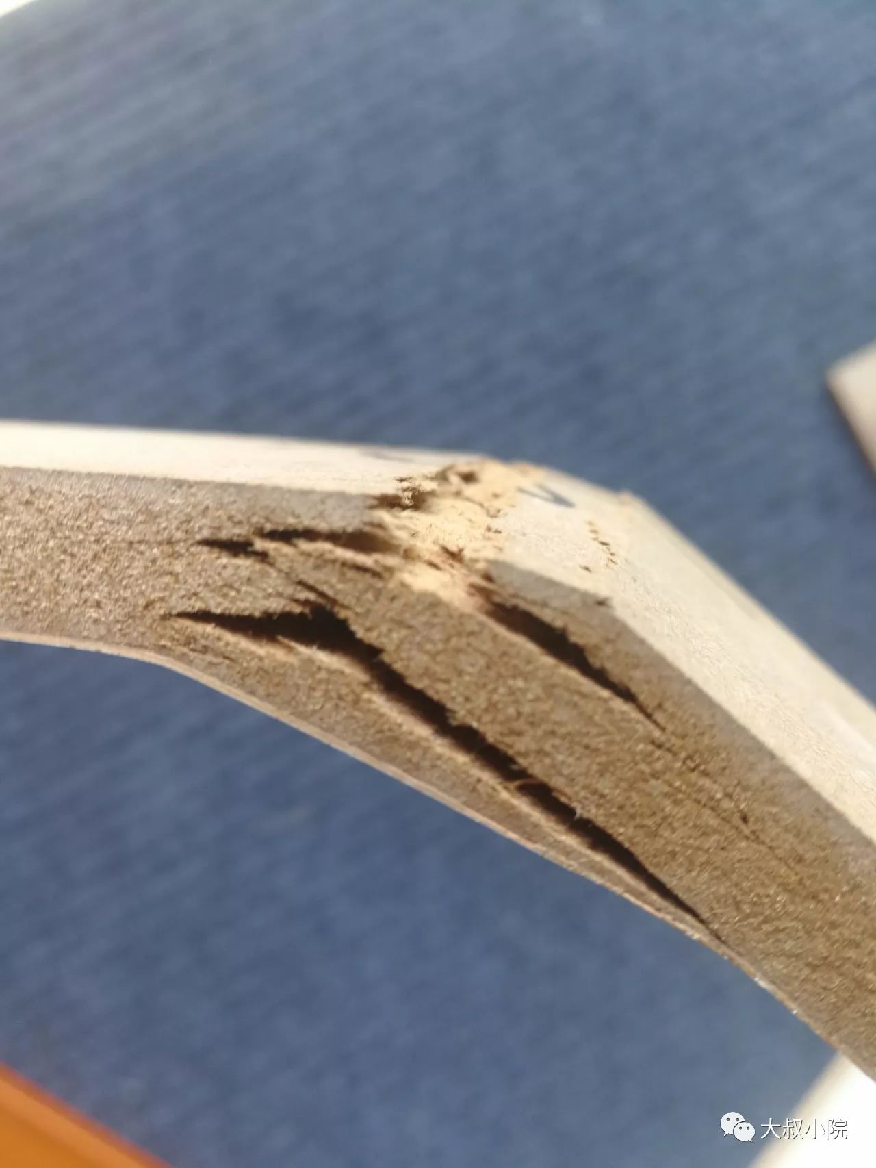

用手掰一下,就是这样了!

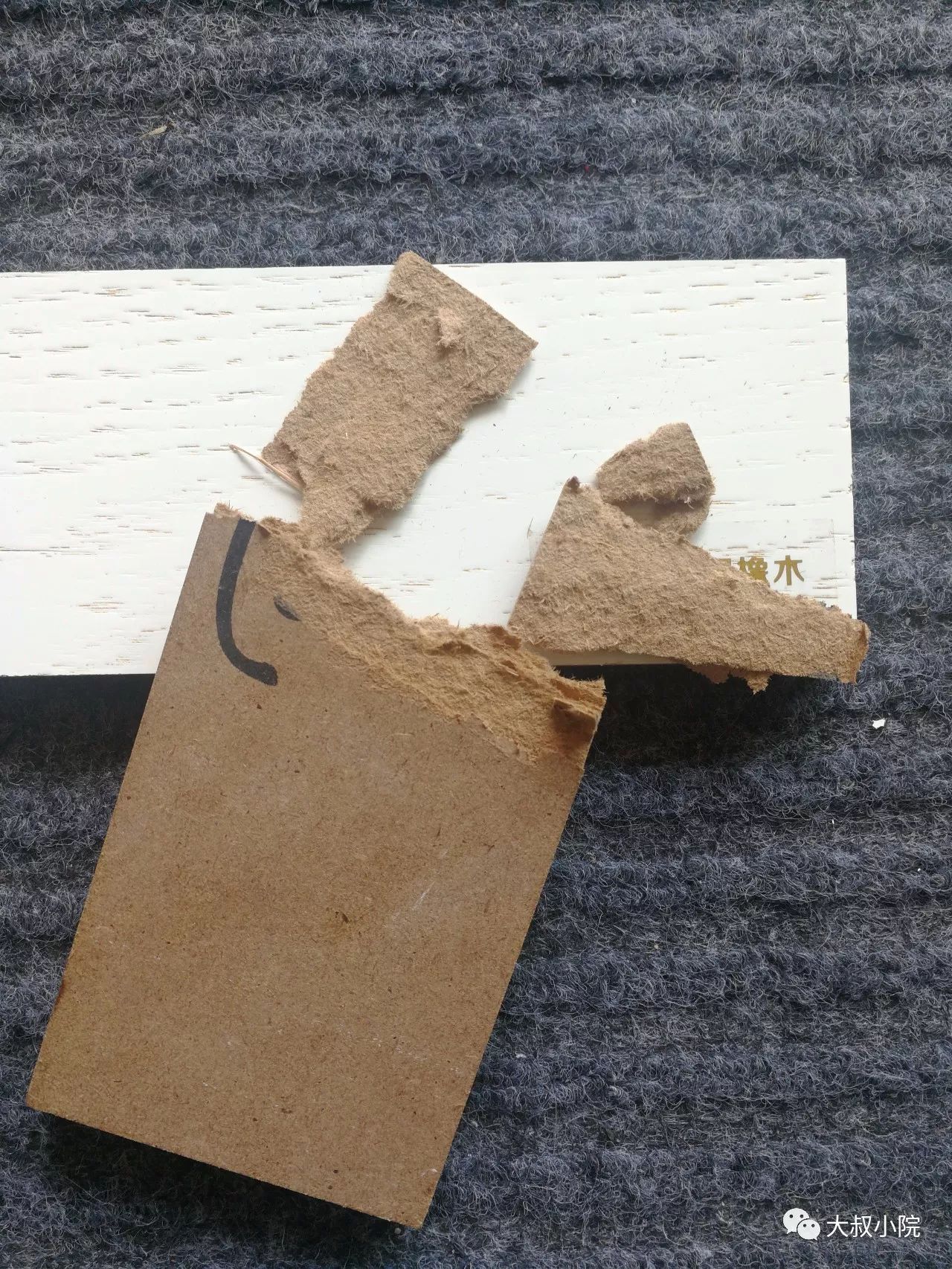

断口就是这样!
这玩意没什么强度,感觉上很山寨!
压缩板一般用来做各种门,因为造型容易,定型也容易。大叔以为这种材料就是个样子货,寿命注定不持久!这种结构也不可能能把螺丝长期上牢,如果做门,螺丝松了,看结构应该是没法二次固定了!
优点:容易加工、定型,价格便宜;缺点:强度低,受潮后容易膨胀解体~~

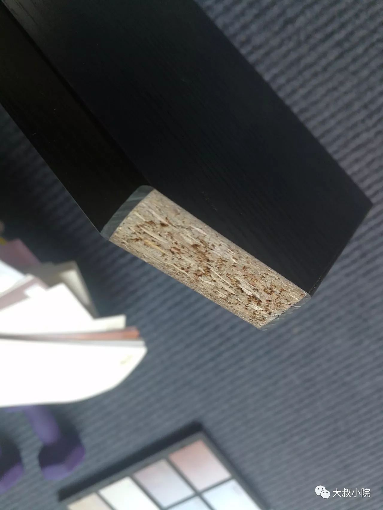

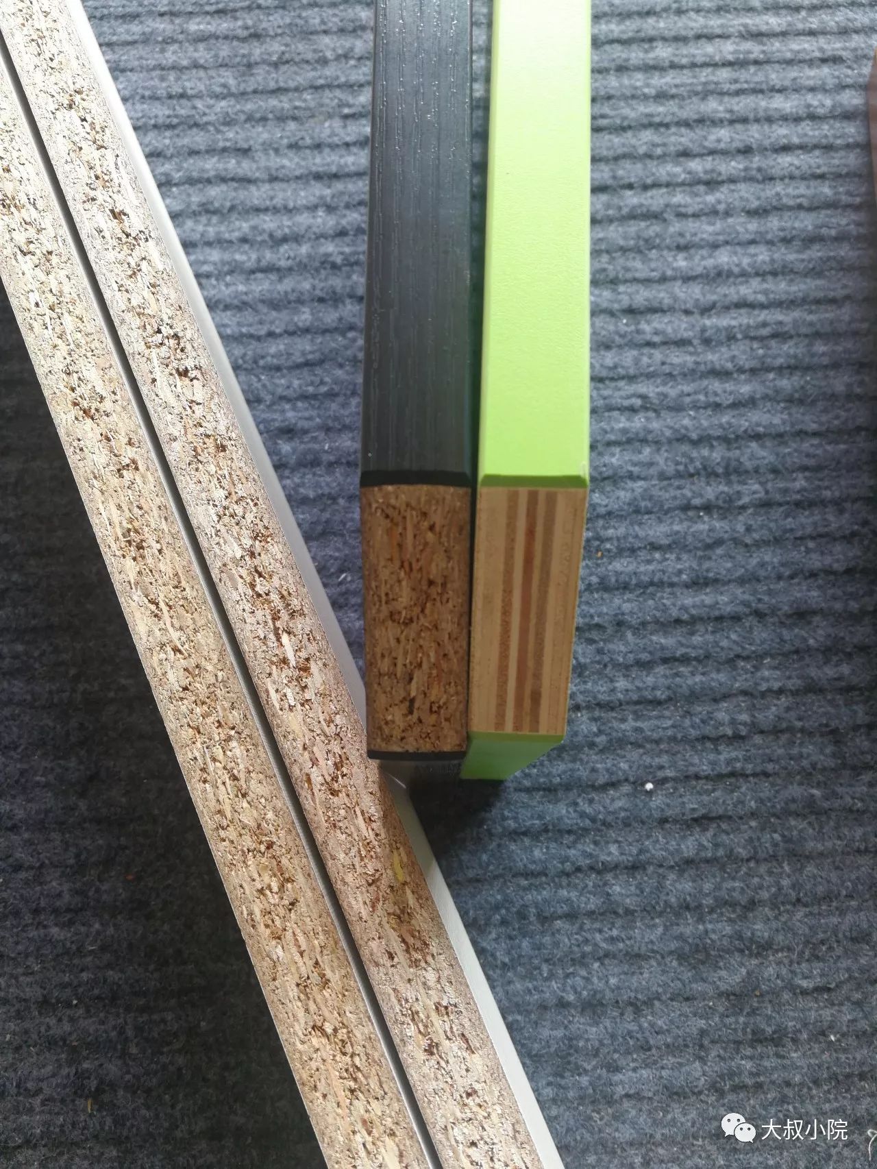

颗粒板也是做家具的常见板材,大叔先不评论,上图比较有说服力!
常见的颗粒板就是酱紫的,和多层实木板一样,这种板材也要包皮来用。外观上和多层实木板是一样的,不过里面真的都是木渣渣!
最右侧的绿色板材是多层实木板,其余的都是颗粒板。如果单看外观,颗粒板和多层实木板是一样的!
掰开就是这样了,一堆渣渣!这种材料的强度不是很好,但感觉上比压缩板要好些!
颗粒板是用量最多的板材,和压缩板一样,都是品牌产品广泛使用的板材。优点:价格便宜,容易加工定型,不容易变形。缺点:强度低,潮湿后会膨胀解体~~

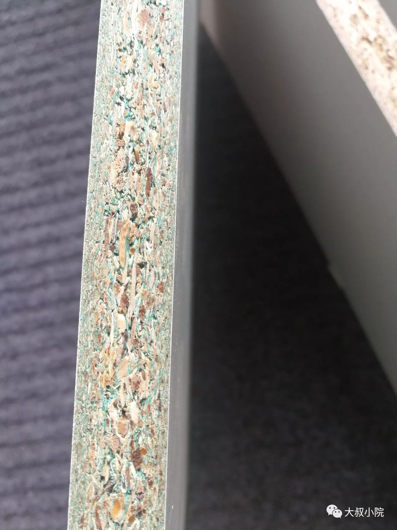

防潮板算是颗粒板的一种升级,主要是增加了耐潮湿的塑料成分,先上图!

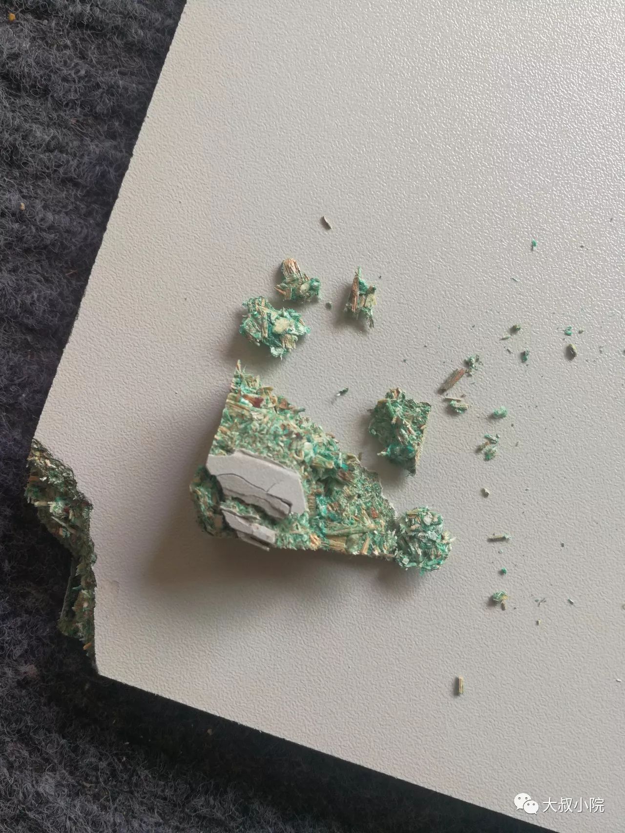

防潮板在结构上和颗粒板是一致的,只是增加了图中绿色部分。所以防潮板又叫三氯氰胺板。
右侧是防潮板,左侧两片是颗粒板,从结构上是完全一样的。当然这种板材都是要贴上一层膜来防水。
防潮板掰开就是这样的,有点像米饼。从强度上感觉和颗粒板差不多!防潮板不是真的防潮,只是在浸水受潮后膨胀的比颗粒板小一些而已。
防潮板是现在市面上橱柜大品牌做橱柜层板的主要材料,大叔很想说,叫了那么高的价格,何必去省这么一点钱呢?做层板,放个锅碗瓢盆的就很快下榻变形,这个体验真是差劲儿,大叔家房子是精装修,用的是某大牌橱柜,用的就是这破玩意!
优点:比颗粒板在受潮时膨胀小;缺点:强度低,承重能力低,受潮后也仅仅是比颗粒板好些而已,不能真的防潮!
