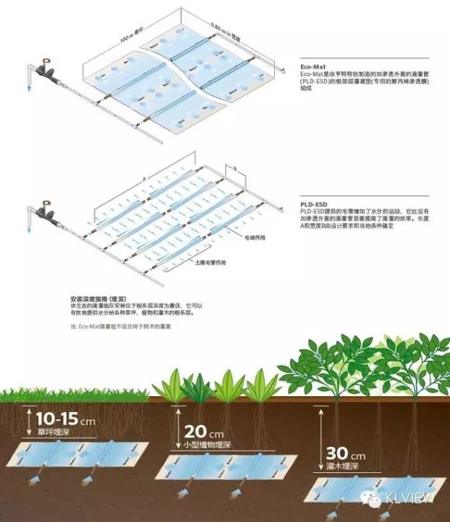

在如此浅薄的土层上种植花草,需要配有完善的灌溉和排水系统。屋顶灌溉系统主要克服的是上要灌水,下要排水。人工土层只有200~300mm,多用一点水,大多数都跑到排水沟里去了,造成浪费。如果用普通的人工浇灌方式不符合实际,人力、用水、浇灌时间、对土壤冲洗严重等都是问题。针对屋顶灌溉系统,采用微喷是较好的一个办法,喷水量小,刚好满足植物需求,浪费少。但由于屋顶光照强烈,蒸发量大,而且楼顶屋面远离水源,能够采用的水源有限,常常因上水管出口小,压力低而缺水。因此,采用微喷也许并不是最好的办法。所以,最佳方案是选用能够使水横着走的滴灌产品-滴管毯。

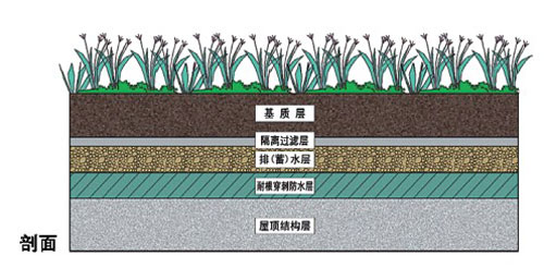

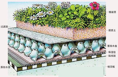

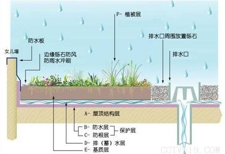

屋顶绿化构造层自建筑屋顶上依次为:耐根穿刺防水层、排(蓄)水层、隔离过滤层、基质层、种植层。
屋顶花园的设计规范及植物搭配
屋顶花园的设计规范及植物搭配
屋顶花园的设计规范及植物搭配
屋顶花园的设计规范及植物搭配
屋顶花园的设计规范及植物搭配
屋顶花园的设计规范及植物搭配
(1)耐根穿刺防水层:耐根穿刺防水层的合理使用年限不得少于15年。可选用刚性防水、柔性防水或涂膜防水三种不同材料方法,应二道或二道以上防水层设防,最上道防水层必须采用耐穿刺防水材料。防水层的材料应相容。材料应符合《屋面工程技术规范》GB50345-2004。
(2)排(蓄)水层:

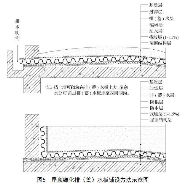

排(蓄)水层应根据屋顶排水沟情况设计,材料可选用凸台式、模块式、组合式等多种形式的排(蓄)水板、或直径大于0.4-1.6cm的陶粒,厚度宜5cm。
屋顶花园的设计规范及植物搭配
屋顶花园的设计规范及植物搭配
(3)隔离过滤层:隔离过滤层一般采用既能透水又能过滤的聚酯纤维无纺布等材料,在基质层下排(蓄)水层之上,搭接缝的有效宽度应达到10-20cm,并向建筑侧墙面延伸至基质表层下方5cm处。

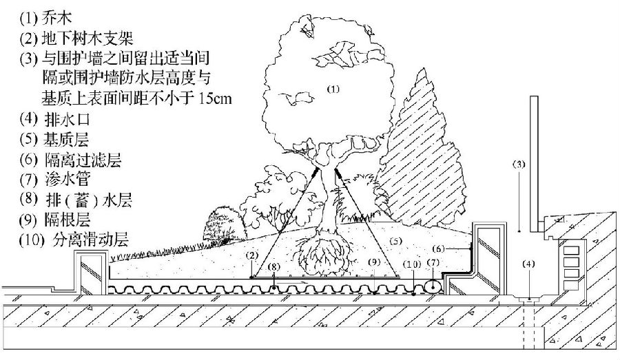

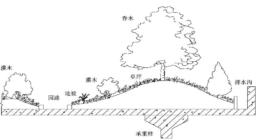

(1)屋顶绿化设计为保证树木基质厚度可适当进行土方造形,土方堆高处需在承重梁及柱顶位置。
(2)基质应选用专用基质。基质主要包括改良土和超轻量基质两种类型。改良土由田园土、排水材料、轻质骨料和肥料混合而成;超轻量基质由表面覆盖层、栽植育成层和排水保水层三部分组成。
(3)屋顶绿化基质应符合厚度要求。不同绿化植物基质厚度参考值见表。植物类型规格(m)植物生存所需基质厚度(cm)植物发育所需基质厚度(cm)乔 木H=2.0-3.560-12090-150大灌木H=1.2-2.045-6060-90小灌木H=0.5-1.230-4545-60草本、地被植物H=0.2-0.515-3030-45

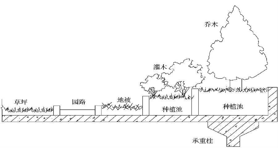

(4)种植层:乔木种植处需在承重梁及柱顶位置。乔木种植位置距离女儿墙应大于2.5m。

屋顶绿化种植区构造层剖面示意图

屋顶绿化植物种植池处理方法示意图

屋顶绿化植物种植微地形处理方法示意图

(6)排灌系统设计6.1屋顶绿化排水系统必须与原屋顶排水系统匹配,不得改变原屋顶排水系统(天沟)。
6.2种植池、花台等必须根据实际情况设置排水孔,应根据排水口设置排水观察井。

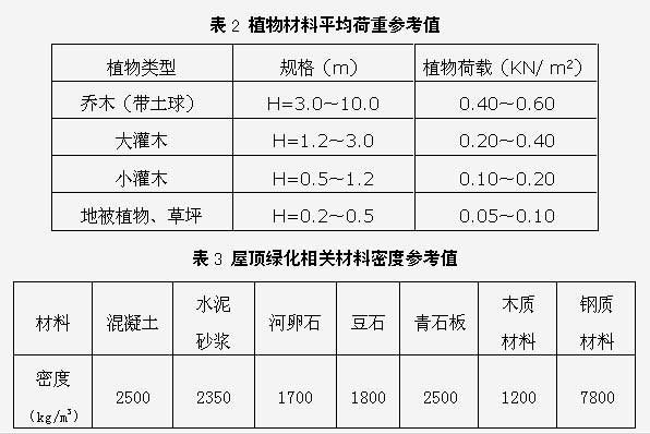

2.植物材料平均荷重和种植荷载参考表
植物类型   规格(m)植物平均荷重(kg)种植荷载(㎏/ m2)
乔木(带土球)H=2.0~2.580~120250~300
大灌木H=1.5~2.060~80150~250
小灌木H=1.0~1.530~60100~150
地被植物H=0.2~1.015~3050~100
草坪1m210~1550~100
注:选择植物应考虑植物生长产生的活荷载变化。种植荷载包括种植区构造层自然状态下的整体荷载。来源网络
