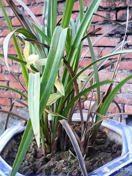

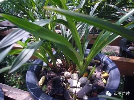

  兰苗出现焦尖、黄叶、烂心、烂根、烂芦头,最后整株死亡,给国兰精品投资者造成了巨大的经济损失,兰友们众说纷纭,养到难时方知兰。花友们总结原因如下:

一是肥效过重。
        国兰栽培植料宜瘦不宜肥,配置时不要担心肥力不够而加入过多含肥重的植料,发现栽培土过肥,应及时更换或进行技术处理。国兰管理期间,如果依靠植料能够正常生长,则无需额外施肥,确需施肥时以施有机肥为主,有机肥要腐熟才能使用,不能将未腐熟的草质、骨粉、豆饼等直接用来给兰花施肥,兰花专用营养剂通常也是一种肥,要防止因过量施用产生肥害,使用有机肥或化肥时切不可过浓,须做到薄肥勤施。

三是温度过高。
        国兰需要在适宜的温度和温差环境下生长,适宜国兰生长的温度为15至30度,昼夜适宜温差为5-15度,当盆土温度高于35度,昼夜温差极小时,或紫外线灯长时间照射时,为兰花生长输送养分的植物导管极易受到机械性损伤,环境中的病毒细菌繁殖速度极快,国兰容易感染病毒细菌而出现死苗。
