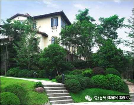

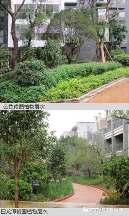

园林中的软景配置即植物配置是否引人注目,关键之一在于园林植物的层次感,植物层次感主要体现在植物的高低错落和色彩组合几个方面。植物高矮对比鲜明、种植疏密有致、色彩关系和谐,就能呈现出丰富的空间层次感。
(一)标准层次
植物配置标准:“先高后低,先内后外”
“点景大乔木、贵树——中等大乔木——其它小乔木——大灌木、球形植物——小灌木及地被灌木——时令花卉——草坪”
五层植物分层配置,彩色搭配是拼花艺术的重要方式,不同叶色、花色,不同高度的植物搭配,使色彩和层次丰富。
第一层:高7-8米、胸径20公分以上的
大乔木
第二层:3-6米高的中乔木
第三层:1-3米高的小乔木、大灌木、
球形植物
(最易形成满足视线范围内绿量)
第四层:1米以下地被、小灌木(可成为最有特色、层次最丰富的部分)
第五层:0.2米以下草坪、小地被

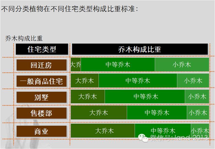

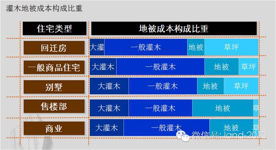

不同分类植物在不同住宅类型构成比重标准:

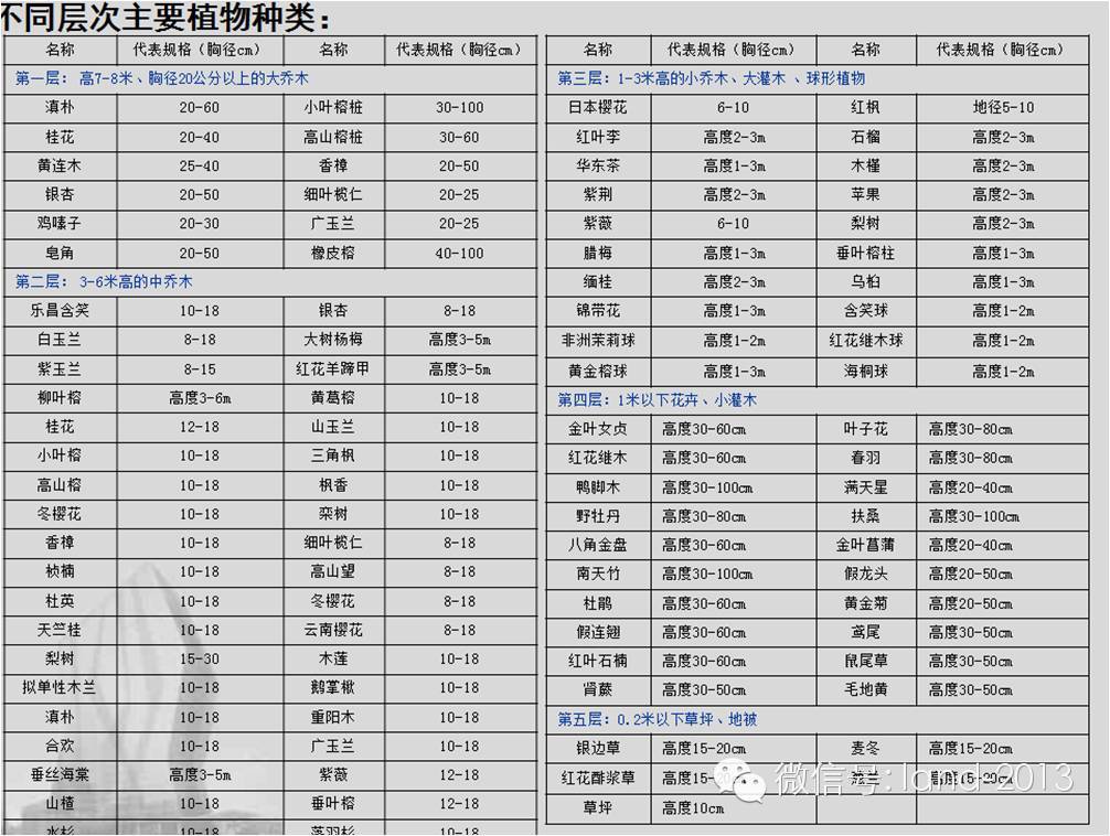

不同层次主要植物种类:

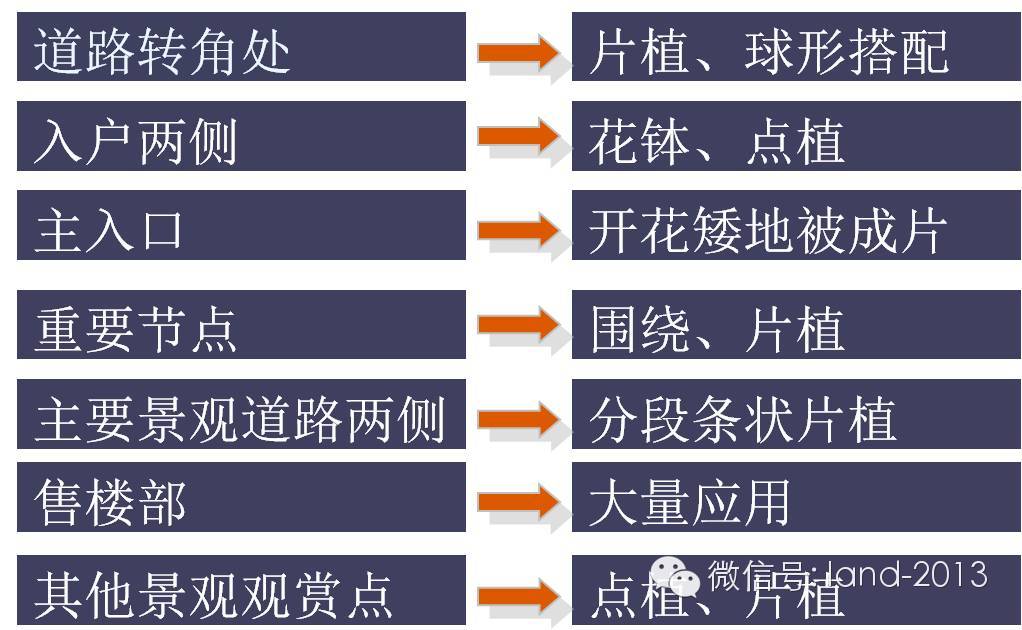

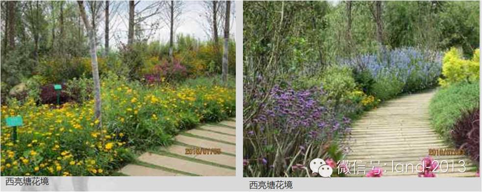

从目前花卉地被的应用看,开花品种较多,特别是开花地被植物,但用量不大,仅局限于局部使用,还需加大花卉比重,突出特色。
花卉地被可以应用的标准化部位:

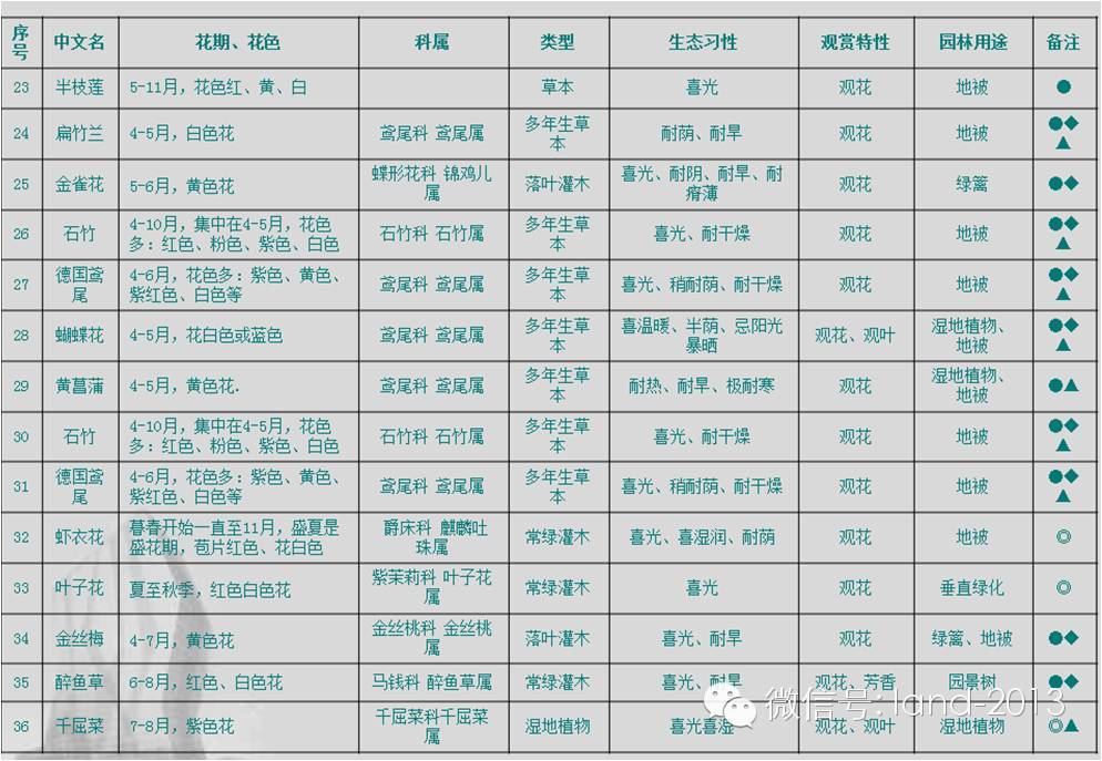

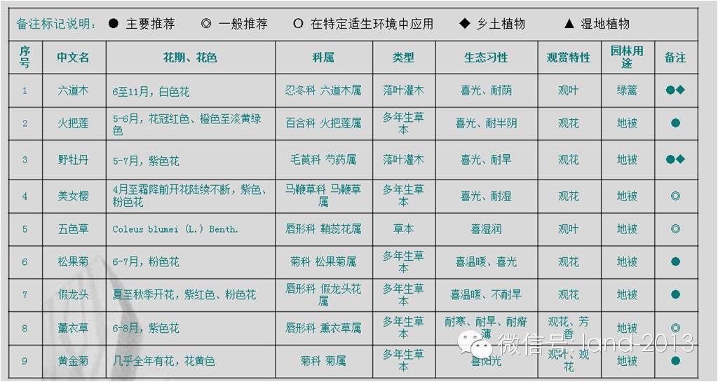

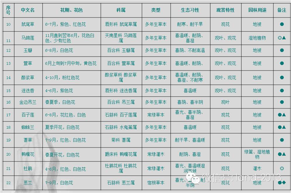

可应用开花地被植物名录:

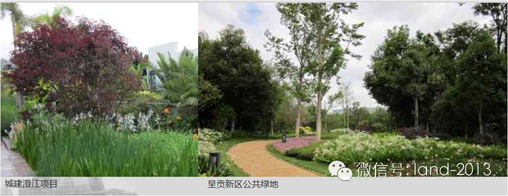

(三)彩叶植物搭配:
观赏花木中有一类叶色漂亮多变的植物,如叶色紫红的红叶李,红叶枫,秋季变红的红叶槭,黄叶银杏,红叶柿子均很漂亮,和观花植物组合可延长观赏期。绿叶树种也有不同程度的观赏效果,如深绿色柳树、草坪、浅绿色法桐、深绿色梨樟、淡绿色云杉等。选择色度对比大的种类进行搭配效果更好。

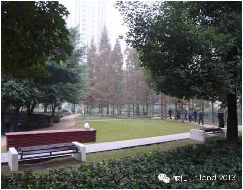

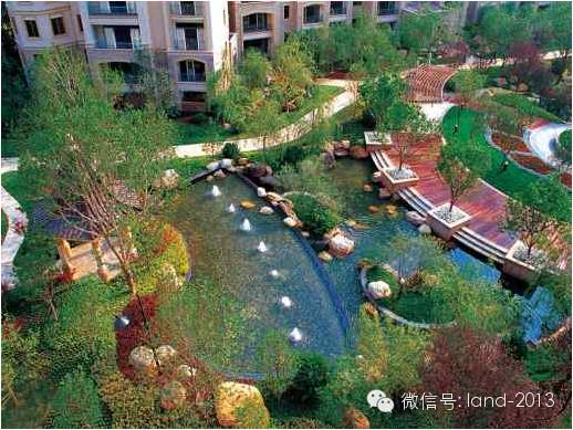

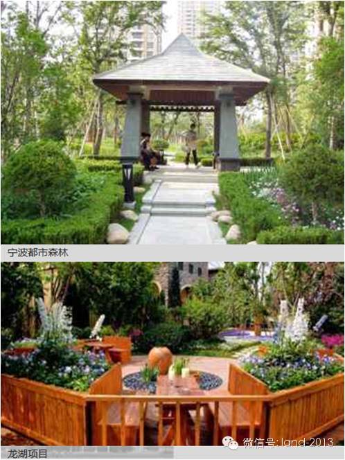

(二)公共景观区域植物配置
植物配置要点
要点一:围合注重硬地景观与绿地的形式、布局的结合,用植物围合景观,藉以营造丰富的、多彩的、流动的景观空间
要点二:渗透利用栽植与景观的进退关系,使自然的活物与硬质景观相生相长,共同营造出属于组团内部的、令人感到亲切的空间

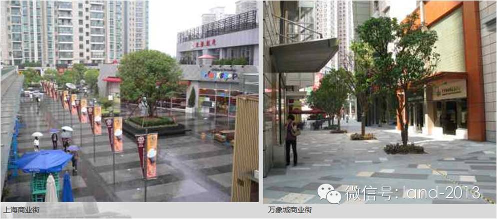

(三)商业景观区域植物配置
此区域绿地面积小,硬地铺贴面大,其人流聚散功能性较强,植物配置时要同时兼顾实用功能及美观效果。
配置要点:高大乔木、灌木层次清晰、适当配置花卉

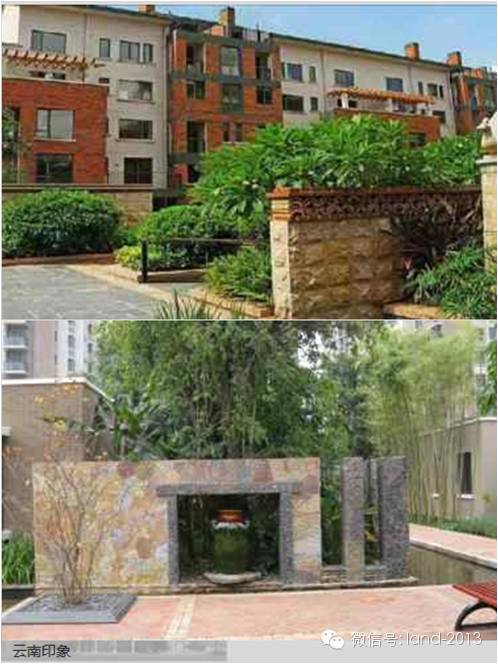

(七)景墙小品边缘植物配置
景墙小品周边植物配置必须配合
形式进行相关搭配,不可一概而
论,但通常有背景和前景两部分
要点一:背景
植物高出景墙小品,通常是景墙高度的3/2,有部分自然紧贴景墙,既可让背景厚实,又可软化景墙硬线条.选用植物:芭蕉、竹类、桂花等
要点二:前景
作为景墙小品的点睛之笔,既可让其更加融入绿化,又可提升品质选用植物:造型树、矮灌木、开花植物.

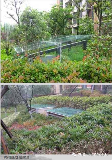

(八)采光井、通风井周围植物配置
配置要点:采光井、通风井一般在绿化中的出现都比较突兀,通常做法是用几个层次植物将其掩映遮挡
图一:用1m左右高的红叶石楠遮挡
图二:1、地形高的地方用栀子花作为背景
2、前部用十大功劳和南天竺做出灌木层次,并凸现色彩搭配
