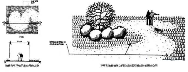

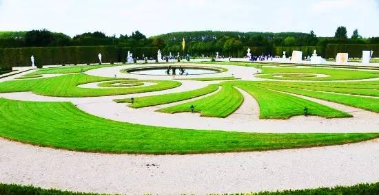

地平面:以不同高度不同种类的地被和矮灌木来暗示空间。如:草坪和地被之间的交界虽然没有植物实体对视线的屏障作用,但却有空间范围的暗示作用。

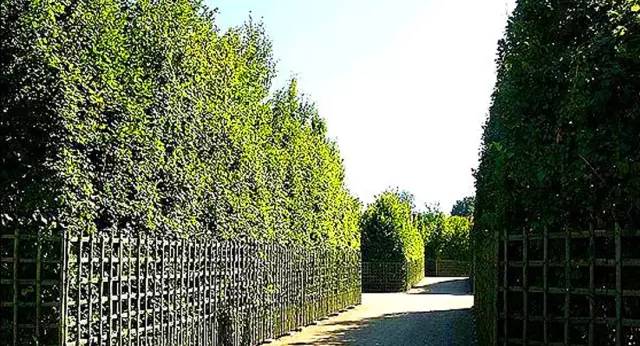

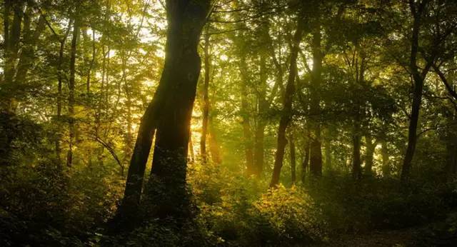

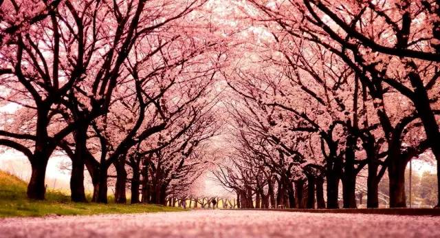

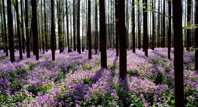

垂直面:树干以暗示的方式形成空间分割,其空间封闭程度随树干的大小疏密及种植形式不同而不同,树干越多,围合感越强。如:自然界的森林、有行道树的道路、植篱和林地。
密林
行道树
绿篱

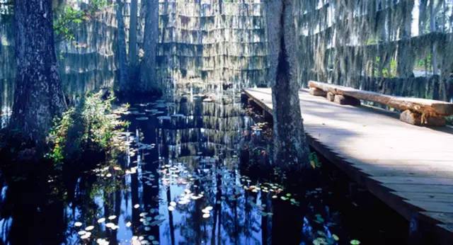

沼泽庭院-——西班牙苔藓

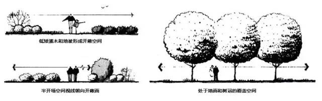

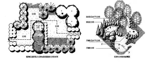

2.植物形成的典型空间类型

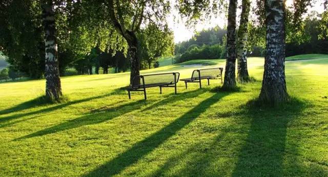

开敞空间
覆盖空间

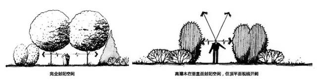

完全封闭空间:与覆盖空间相似,但空间的四周被中小型植物封闭,常见于森林中。光线较暗,无方向性,具有较强的方向性和隐蔽性。
垂直空间:运用高而细的植物能形成一个方向直立、朝天开敞的室外空间,垂直感的强弱,取决于四周的开敞程度。这种空间的营造尽可能用圆锥形植物。
完全封闭空间

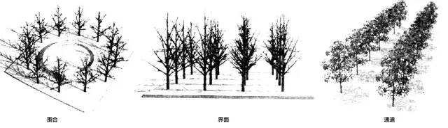

3.植物空间序列的形成
就像建筑中的通道、门、墙、窗,引导游人进出和穿越一个个空间。如植物改变顶平面,同时有选择性的引导和组织空间的视线,就能有效的缩小空间和放大空间。空间的节奏需在设计时进行控制。如:曲径通幽、柳暗花明等。

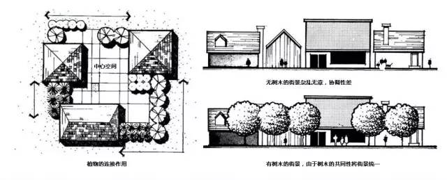

围合:完善由建筑和墙所构成的空间范围。当一个空间的2面或3面是建筑或墙,剩下的开场面可由植物围合形成一个完整的空间。
连接:用植物将景观中其他孤立的因素连接成一个完整的室外空间,同时形成更多的围合面。连接形式多用线性的种植。当然植物也可以在更大范围内进行山水、建筑的联系,使人工和自然要素统一在绿色中。

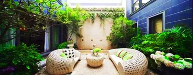

装饰和软化:沿墙面种植乔木、灌木或攀援性植物,以植物来装饰没有生机的背景,使其自然生动,高低疏密的植物形成变换的空间。

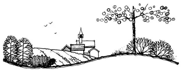

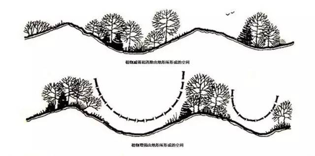

加强与消弱:植物与地形结合可以强调或消弱由平面上地形变化形成的空间。将植物置于凸地形或山脊上,能明显的增加凸地形的高度,随之增强了相邻凹地或谷底的封闭感。相反,若将植物种植在凹地形的底部或周围的斜坡上,将减弱或消除地形所形成的空间。

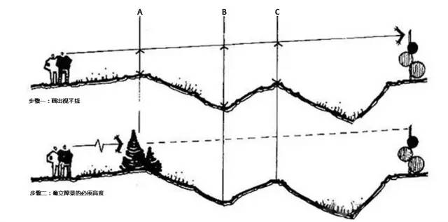

二、植物引导视线

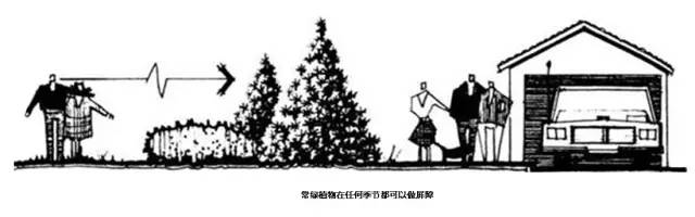

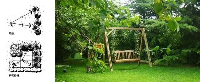

障景:控制和安排视线,挡住不佳或暂时不希望被看到的景物。为了完全封闭视线可用乔木和灌木分层遮挡,形成屏障。若考虑季节变化,常绿植物能达到永久性屏障作用。

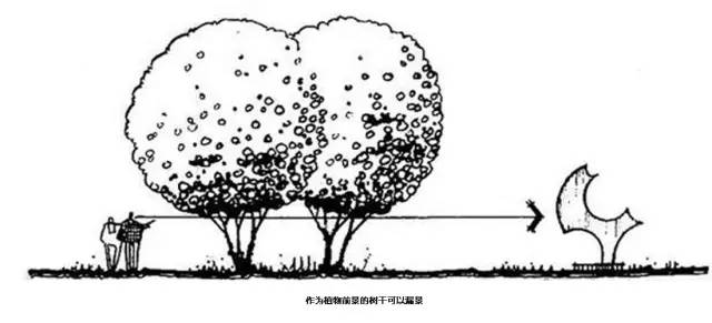

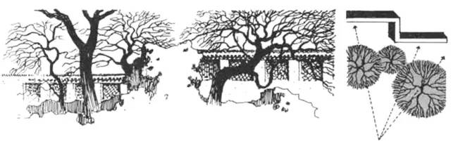

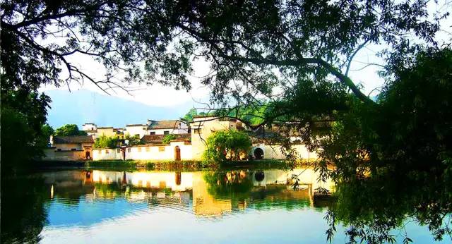

漏景:稀疏的叶子,较密的枝干能形成面,但遮蔽不严,出现景观的渗漏,其后景色隐约可见,形成漏景,形成一种神秘感,丰富景观层次。

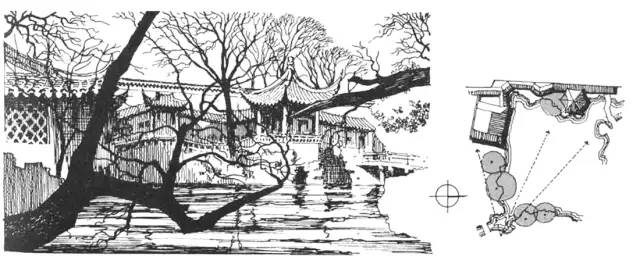

通过树木枝干交织成的网络或稀疏的枝叶缝隙看园中的景物,将获得丰富的空间层次变化,增强景观的进深感。
网师园中的景色从池的一岸透过茂密的树丛,看到对岸的亭廊,从而使之变得更加含蓄。

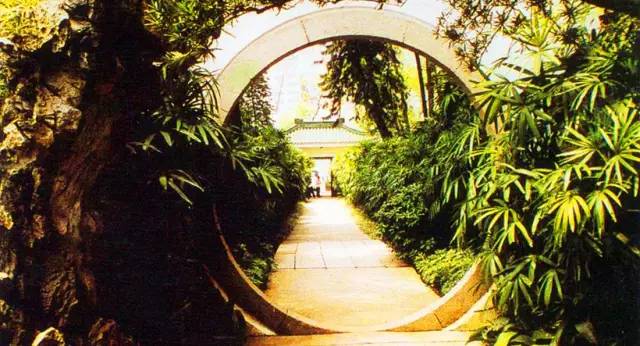

部分遮挡及框景:部分遮挡,用来挡住不佳部分,露出较好部分或增加景观层次,若将园外的植物加以取舍借到院内,可扩大视野。若使用树干或两组树形成框景景观,可获得较佳构图。适合静态观赏,但要安排好视距。

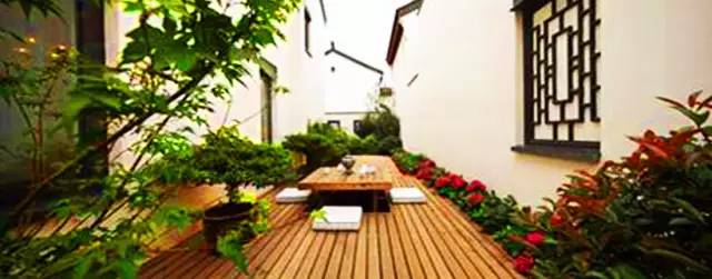

控制私密性:常用于花园和别墅庭院设计中。

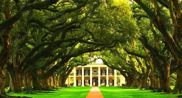

夹景:植物成行排列种植、遮蔽两侧,创造出透景空间,使人产生深邃的感觉。

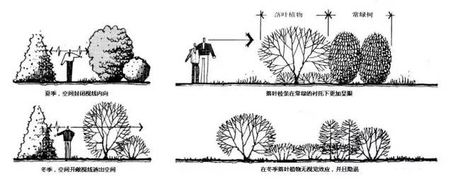

三、植物景观表现时序变化

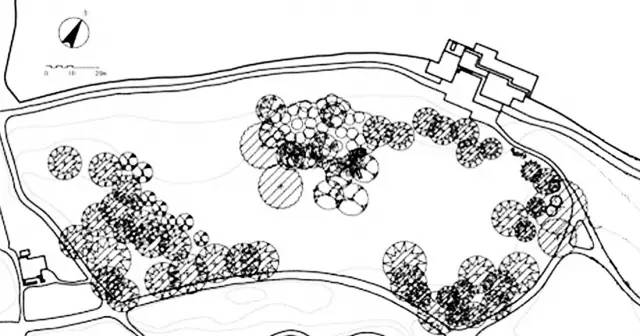

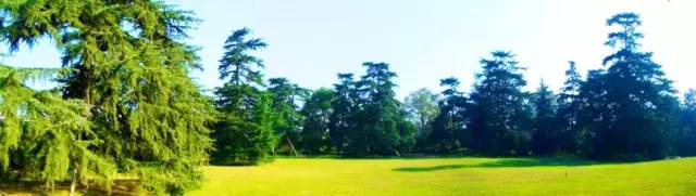

四、案例讲解——花港观鱼雪松大草坪

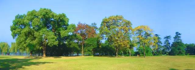

花港观鱼雪松大草坪面积约14080m2,是花港观鱼公园内最大的草坪活动空间,也是杭州疏林草地景观的杰出代表。
1.雪松大草坪以高大挺拔的雪松作为主要的植物材料,在体量上相互衬托,十分匹配。雪松单一树种的集中种植体现树种的群体美;
2.适当的缓坡地形,更强调了雪松伟岸的树形。
3.四角种植的方式,既明确限定了空间,又留出了中央充分的观景空间和活动空间,景观效果与功能都得到了极大的满足。

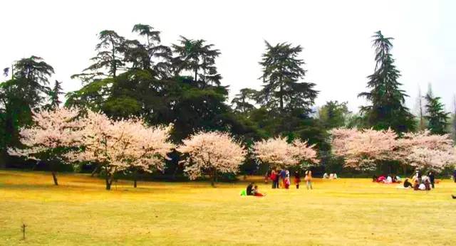

为强调公园的休闲性质、适当缓和雪松围合形成的肃穆气氛,设计者在本组雪松林缘错落种植了8棵樱花,春季景观效果突出。
1.该组植物结构简单、层次分明。
2.雪松深绿色的背景为盛开的樱花提供了极佳的背景,折线状自然种植的单排樱花恰似一片浮云,蔚为壮观。
3.其合理的间距与冠幅体现了整体性与连续性。由于樱花的观赏时间较短,故大多数时间仍以欣赏雪松群植的形体美为主。
4.樱花的平均高度约为雪松平均高度的1/3,上下层次清晰。樱花间距5~8m,为现有平均冠幅的1倍以上,三三两两的组合彼此呼应,体现了视觉上的连续性,并预留了较大的生长空间。
5.在平面图上还可以发现,8株樱花的疏密变化与12株雪松的组合颇为类似,中间紧,两头松,模拟自然界从密林至林缘的生长模式产生自然的景观效果,并以类似的组合方式使两种植物具有内在的联系,和谐统一。

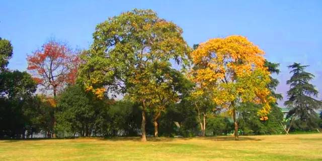

该组植物为雪松大草坪的中心和主景,植物种类包括雪松、香樟、无患子、枫香、乐昌含笑、北美红杉、桂花、茶梅、大叶仙茅、麦冬等,是雪松大草坪中物种最为丰富的一组。
1.该组植物岛状点缀于草坪中央,自南侧主路望去,成为观赏的主景;自草坪东西两头望去,则划分了草坪空间,增加了长轴上的层次,延长了景深。无患子、枫香的秋色叶为整个草坪空间增加了绚烂的秋色,桂花的香味则拓展了植物景观的嗅觉层次。
2.该组植物中的北美红杉据说是美国前总统尼克松访华时从美国带来赠送给中国的礼物之一,颇具历史文化价值。
3.为了使该草坪空间增加夏季景观,在东侧靠近翠雨厅附近的列植雪松间,增添了火棘球与紫薇的组合,丰富了季相景观。
该组植物为雪松纯林,植株较其他两组高大,主要是为了体现雪松的个体美和群体美,其中最大的一株雪松胸径达1800px,冠幅达16m;最高的一株雪松高达17m。
总体而言,雪松大草坪是非常成功的植物造景实例,设计者以大量的常绿针叶树种围合空间,奠定了雄浑的气势,体现出南方少有的硬朗,又在局部穿插具有本地特色的代表树种和观花树种,表现出刚柔并济的植物景观效果,不得不让人为设计师的匠心与植物的美所折服。
